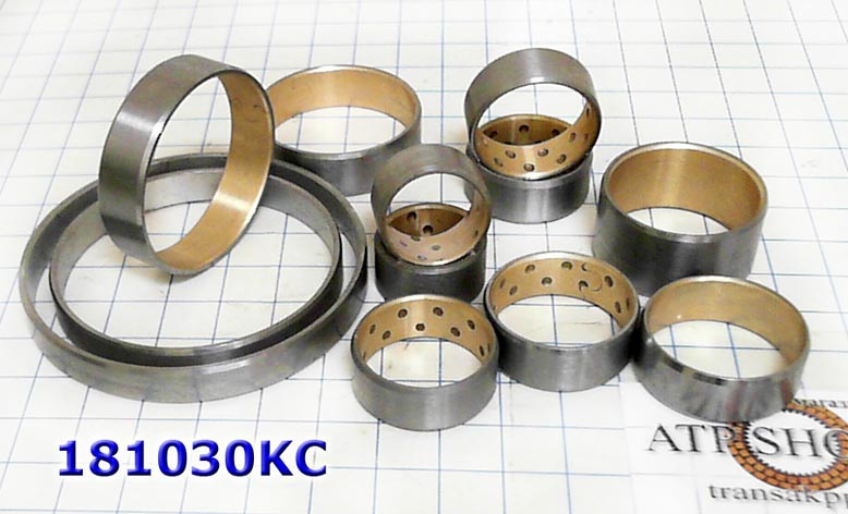

    Оригиальных нет нигде. И подозреваю что их не существует в продаже, ибо в каталоге даже номера для них нет.
  9. Романычь
    Романычь Живу я здесь
    15 окт 2015
    12,039
    Не прорабатывал этот вопрос, думаю комплекта нет, а по отдельности есть!

    Я между темами потерялся, думал о соленоидах, втулки есть да( только оригинал мало кто берет- вроде быстро изнашивается)
  12. RRRuslan
    RRRuslan Завсегдатай
    10 дек 2013
    1,446
    Это оригинал ZF? С чего бы?
    У них даже в прайсе написано:
    #10632 RRRuslan, 1 мар 2017

    Цель - выяснить, возможно ли купить ОРИГИНАЛЬНЫЕ втулки.
    ЗЫ: И почему бы не расписать что да как? Обменяться опытом так сказать..
  15. Антихрист
    Антихрист Старики-разбойники
    20 июл 2010
    19,100
    А если ZF не разрешает официальную продажу каких-то запчастей на вторичном рынке? Ты ни разу о таком не слышал? Это сплошь рядом. А у тебя есть возможность достать оригинальные запчасти. Как ты их можешь продать? Ну это так,лирика.

    Как-то странно выглядит ценовая политика - "оригинальные" втулки самые дешевые из всех.
  17. Романычь
    15 окт 2015
    12,039
    Так я и писал выше, что никто их не ставит- на долго не хватает их, вроде и с фрикционами таже песня!

    На долго - это на сколько? Изначально в оригинальном коробасе с завода их хватает минимум на 100ткм. А "оригинальные" из магазина ходят 50ткм Или меньше?
    Так может всё таки это фуфел а не оригинал, как думаешь? Который нам пытаются продать типа "пссс, чувак, не хочешь оригинальных втулок занедорого? вчера только с завода ZF вынес, мамой клянусь!" )))

    Ставят и катаются.Заливать нужно нормальную АТФ,а не г..но что тут привозят.

    Человек тут писал что в коробке 6нр26 на е53 втулки живут 300 тыс легко, а в е70 с этой же коробкой 100! Вывод напрашивается сам собой!

    Ты их ставил? Катался на них 50 т или меньше? Не стоит слушать бредни интернетовские.
    Ты сначала посмотри на уровень изготовления. Такой замок в сарае на токарном станке не сделаешь. Видно,что на промышленном оборудовании делано. А остальной хлам,любой токарь на станке нарежет за часок ............. из прута притараненного с цветмета.

    Истина где-то рядом! Мне показывали ка болтается вал пакета Е во втулке с е70 на пробеге 150 тыс, за пробег правда никто неручается- это ужас!

    Всем привет! Вопросик к Главному Инженеру, появились втулки Alto би-метал на 6hp26, какого они качества если вы их встречали и работали с ними?

    В 70м другие втулки...

    нет - не ставим ... шило-на мыло...
