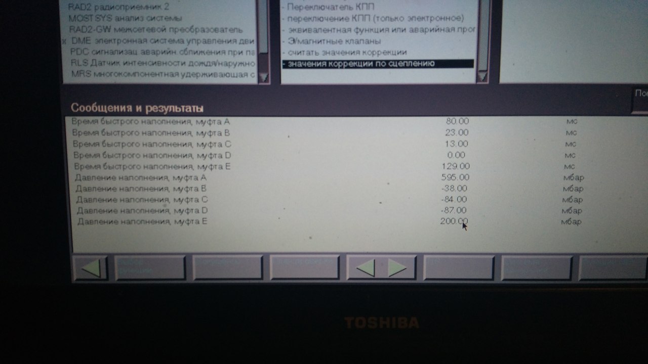

  25. ______
    ______ Абориген
    24 янв 2009
    2,123
    Новые данные по коррекциям после прошивки и сброса адаптации
      1.7 МБ
      83

  28. Dimamskiy
    Dimamskiy Участник тусовки
    12 июн 2017
    53
    Приветствую всех участников данной темы. Вопрос в следующем: bmw f01, 730d, 2009г., шестиступка. Пробег 130000 км. Некоторое время назад начала пинаться коробка при старте на малых скоростях, при резком ускорении на высокой скорости почвился ощутимый пиной. Один раз АКПП га трассе даже встала в ошибку. При диагностике значение коррекции по давлению в пакете Е было 720. Заменили масло с поддоном, скинули коррекции. Коробка поехала идеально. Первые несколько дней. Потом все вернулось, не так критично, но все же. Плюсом машина стала тупить при подъеме в гору, периодически чувствую, что проскальзывают передачи. Сажа на месте, есть ошибка по одной форсунке. Колеса 18", давление 2,1 в круг. Никакие ошибки больше не выскакивают. Вот текущие значения коррекций, подскажите, к чему готовится?
      1,020.7 КБ
      59
  29. ЭСТАН
    ЭСТАН Абориген
    2 сен 2015
    2,515
    Свердловская обл.
    До 130 масло меняли и какой стиль езды ?
  30. Dimamskiy
    12 июн 2017
    53
    Да, предыдущий хозяин один раз менял. Частичная замена. Езда преимущественно по городу на небольшие дистанции. Периодически бывают пробеги по 50-100 км в день и выезды на трассу.
