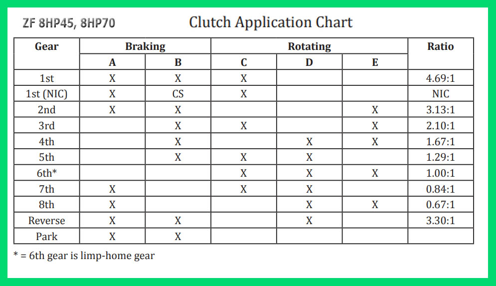

    Подскажите, когда тормозишь, какие муфты акпп 8hp45z зажимаются/разжимаются, например, на 2 или 3 передаче? Или по мануалу в соответствии с понижающейся передачей? Или какие-то сцепления размыкаются?
    Условно, оттормаживаюсь, на 2 передаче переезжаю лежачего полицейского, совсем легонько нажимаю на газ, чтобы осталась вторая и авто с нее потянуло разгон, но вместо этого секундный затуп/замедление и резкое въебыва…ие 1 передачи с пинком. И так всегда на оттормаживаниях перед лежачими, ямами, поворотами и пр.

    Спасибо. Мануал у меня есть, в т.ч. по соленоидам. Но тут нет строчки, когда нажат тормоз. Полагаю, что, пока сбрасываются передачи, clutch и break зажаты в соответствии с включаемой передачей по это таблице, а когда стоишь на месте на тормозе, то это уже работает блокировка ГДТ.
    А что в моторе нужно смотреть?
    Не троит, обороты не плавают, работает, как часы. Чек никогда не загорался. Уровень масла ок, антифриза ок, цепь поменяна.

    А может акпп не из-за мотора сбрасывать передачу, а потому что соленоид и соответствующий клапан не держит давление в мехатроне, или мб в самой муфте С/Е не выставлены зазоры или стерлись втулки и тоже не держит давление?

    :D нам всегда хочется верить в чудо. Что значит не держит давление? Ты едешь на 2-й передаче и наживаешь газ. Если у мотора момента достаточно - он крутит АКПП и начинает разгон. Если электроника видит, что момента мало( в первую очередь по тому, на сколько ты продавливаешь педаль газа) то АКПП скидывает одну или две передачи вниз. В зависимости от скорости и глубины твоего газа.
    Если в пакете нет давления, то пакет начинает буксовать и программа должна записать ошибку по передаточному числу в этом пакете, а потом сбросить передачи вниз .
    Возможно это твой стиль вождения приводит к такой адаптации коробки. Тебе хочется от этой газонокосилки чего-то нормального, вот ты и педалируешь, не замечая что педаль уже в полу почти :)
