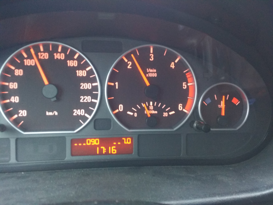

    Температурная стрелка на приборке, стоящая на 12 часов в бмв, имеет диапазон от 75 до 105(могу с этой цифрой ошибиться) градусов....
    Дальше продолжать?

    Температура отключения выбасто 76 градусов. - 20, пройдено в пути 90км, останавливаюсь у магазина, выходу спустя пару минут (стрелка на 12, авто не глушил) вебасто молотит.
    Так что не чеши Саша. Лень просто ради тебя сегодня комп тащить, и ехать по делам не на том авто на котором запланированно.
    Смотри как ты лихо переобуваешься, уже и до 80 сторговались. Осталось только тебя носом в 70 ткнуть наглядно и все ;)

    У меня до 80 гр. не двигается, далее вниз .
    И я с тобой не торгуюсь ... Просто пишу , что есть машины у которых стрелка даже не двигается и в -20 на холостых 30 минут

    Никаких торгов. Ты начал с того, что меньше 90 не падает, потом выяснилось что стрелка не падает, потом глядишь и выясниться что не бмв у тебя вовсе и не дизельное? Нсли же нет, то все же придётся по приборке повторить матчасть

    Если стрелка не отклоняется ни на градус это значит норма. Если уходит в чем то проблема. У меня раньше ни на мм не сдвигалась . Именно это я и хотел донести

    Но ты то сказал совсем иначе, переобуваться в полёте ты мастер.
    Если не хватает знаний о диапазоне показаний стрелки в определённом положении, то не употребляй выражения "бред". Умнее будешь выглядеть.
    Ещё раз закрепим.
    По умолчанию дела обстоят так:
    #479 Toss, 18 янв 2019
