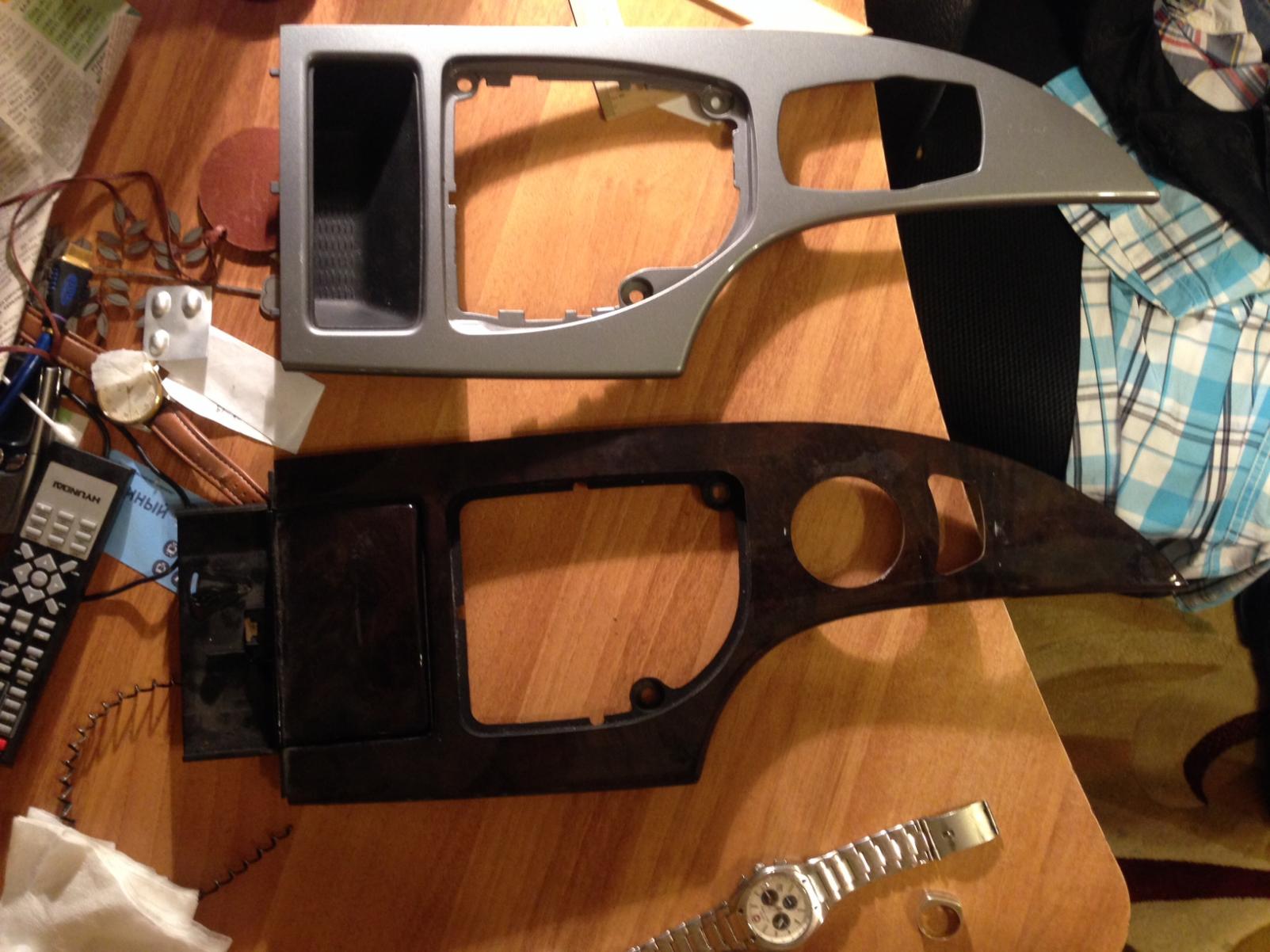

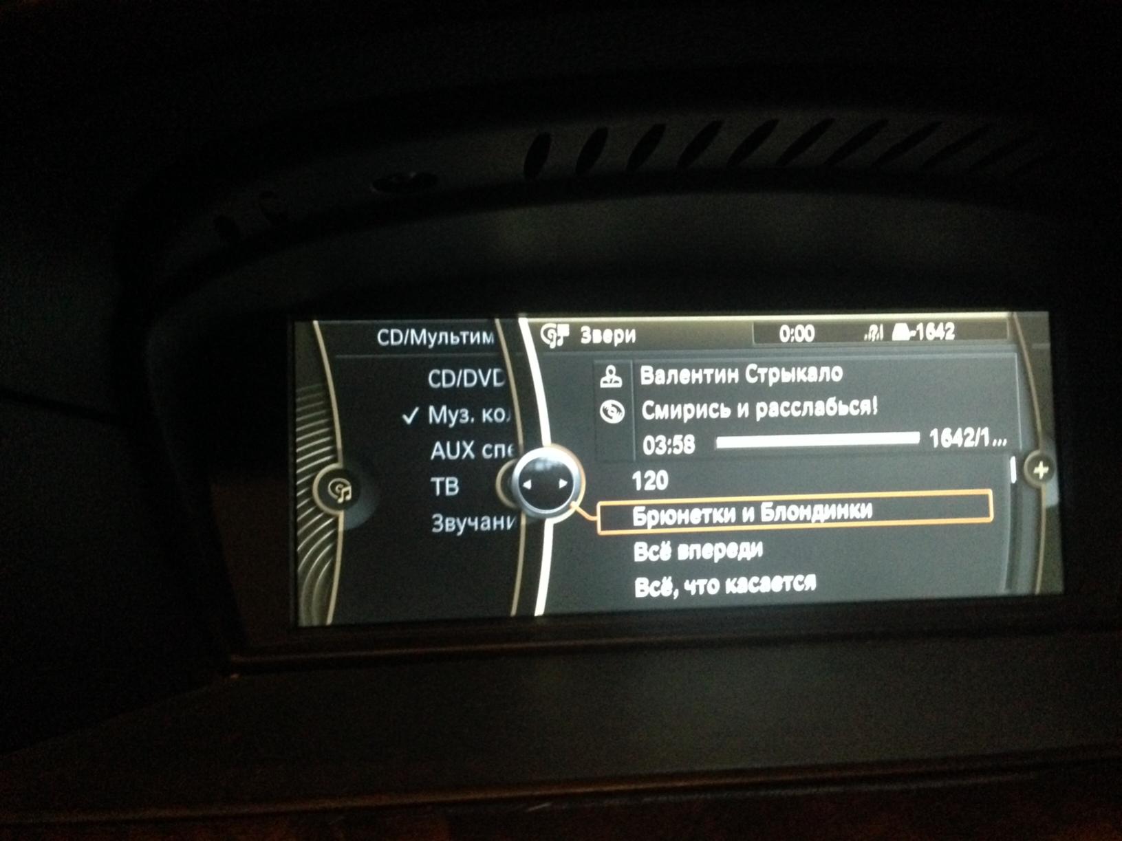

    Вобщем купил провод CIC - монитор, и штекер питания на монитор.
    Итак, входы на задней части блока:
    Синий-антена тв
    Белый- под розетку USB для обновления карт и заливаем музыки
    Красный-монитор
    Черный-GPS
    розовый круглый - Gsm celluiar phone
    Новый разъем на питание монитора:
    61 13 6 954 526 номер,я в экзисте (у меня еще один есть, если кому надо -200р)
    Распиновка:
    Красный с синей полосой пин 1
    Коричневый с черной полосой пин3
    Черный пин5
    Желтый пин 6
    система работает, пока со старым джойстиком, т.к. новый не хватило времени поменять.
    Пока что не показывают парктроники и нет звука, т.к. CIC снята с машины, где был Logic7, надо изменить настройки CIC.
    Панельки пока нет, но работает и без неё, разве, что с эстетической точки зрения некрасиво, что пространство пустое вместо панели.
    После установки нового климата была проблема: всеглда работал компрессор (вентилятор охлаждения)
    Проблема решена благодаря отчету, который в этой теме сбросил Nash. Там в комментариях описано какой провод надо разрезать и подключить одну его часть к плюсу, другую к минусу. Климат работает.
    Заодно раз лазил, вытащил 2 проводка из нижней панельки (где кнопка DSC) и вывел кнопку, теперь у меня активная кнопка sport, при разгоне педаль газа стала мягче, руль острее, динамика автомобиля заметно выросла.
    Осталось:
    дождаться панельки CIC из Германии,
    перепрошить SOFT, для корректной работы динамиков, датчиков парковки и.т.д, чтоб машина не думала что она е9х
    купить провод USB-блок CIC
    решить вопрос с картами навигации.
    подключить камеру заднего вида.

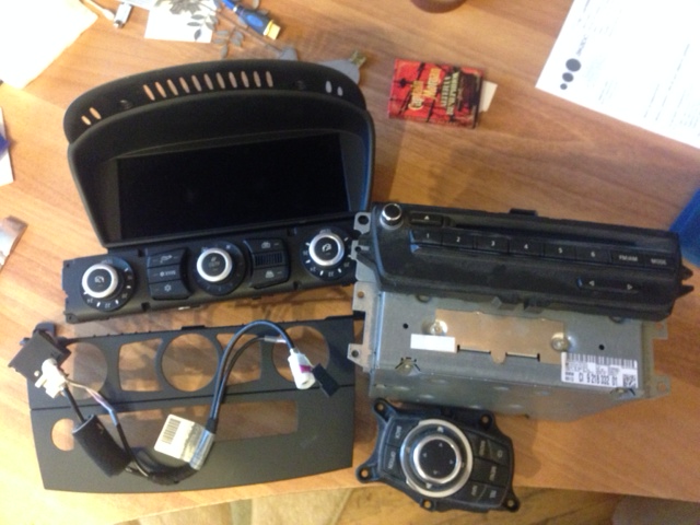

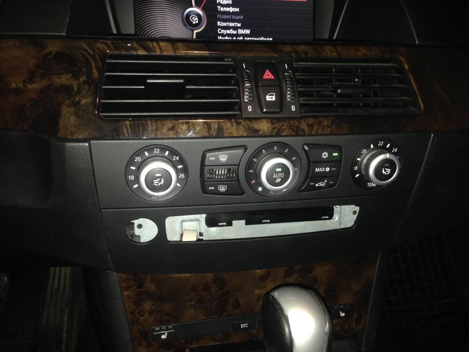

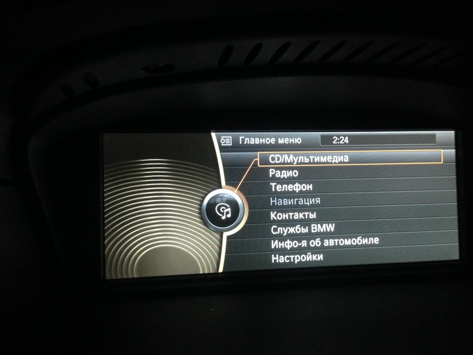

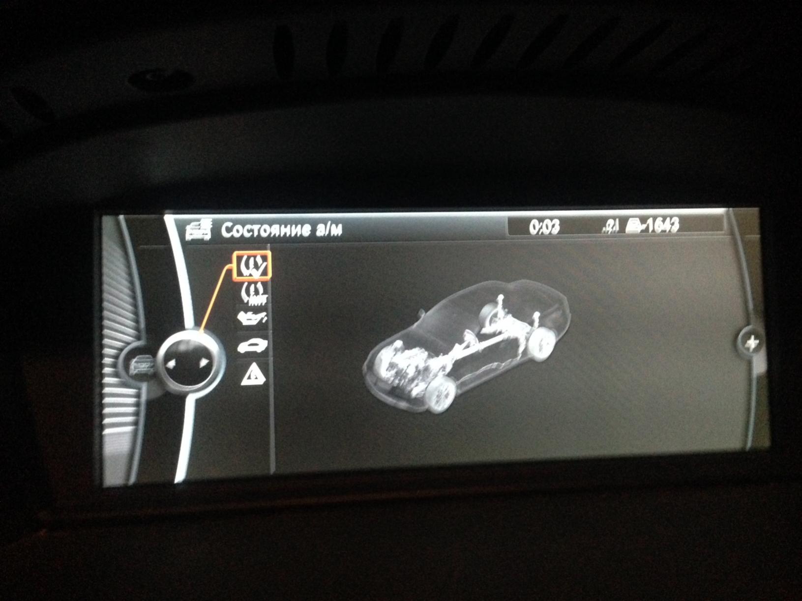

    Привет друзья:
    Кто бы что ни говорил, особенно коммерсант Ганхед,(Слава) процедура замены софта на CIC оказалось несложной, через NCS expert, и заняло 15 минут вместе с прошивкой блока климата.
    работает всё, включая парктроники, Mulf (bluetooth), музыка и.т.д. Очень доволен. радуюсь новой игрушке.
    осталось:
    найти кабель USB-CIC
    закачать карты нави через обманку (Can-фильтр не обязательно)
    разобраться с центральной декорной консолью (либо вырезать место под новый джойстик, либо поставить рестайлинговую другого цвета, с покупкой рестовой накладки на рычаг переключения АКПП!?! )
    дождаться панельку из Германии (кстати по ошибке заказал 2шт, так что если кому надо будет собрать такой комплект, могу продать, по чем и купил) :)
    Выражаю огромное СПАСИБО позитивнейшему человеку, который мне прошил CIC и наградил меня хорошим настроением, это человек с BMW CLUB - Витя, с ником Вини-Пух, побольше бы таких людей и мир станет лучше! ;)
    P.S. На фото CIC после установки и то что осталось сделать по декору :)

    Софт вы не переливали. NCS - программа для кодирования,но не программирования,и уж за 15 минут сис еще никто не обновлял :)
  15. GSR
    GSR Завсегдатай
    22 окт 2013
    1,809
    Говорю как есть, машина теперь понимает что она е60, а не е90 :) и всё работает.
    По факту 15 минут.

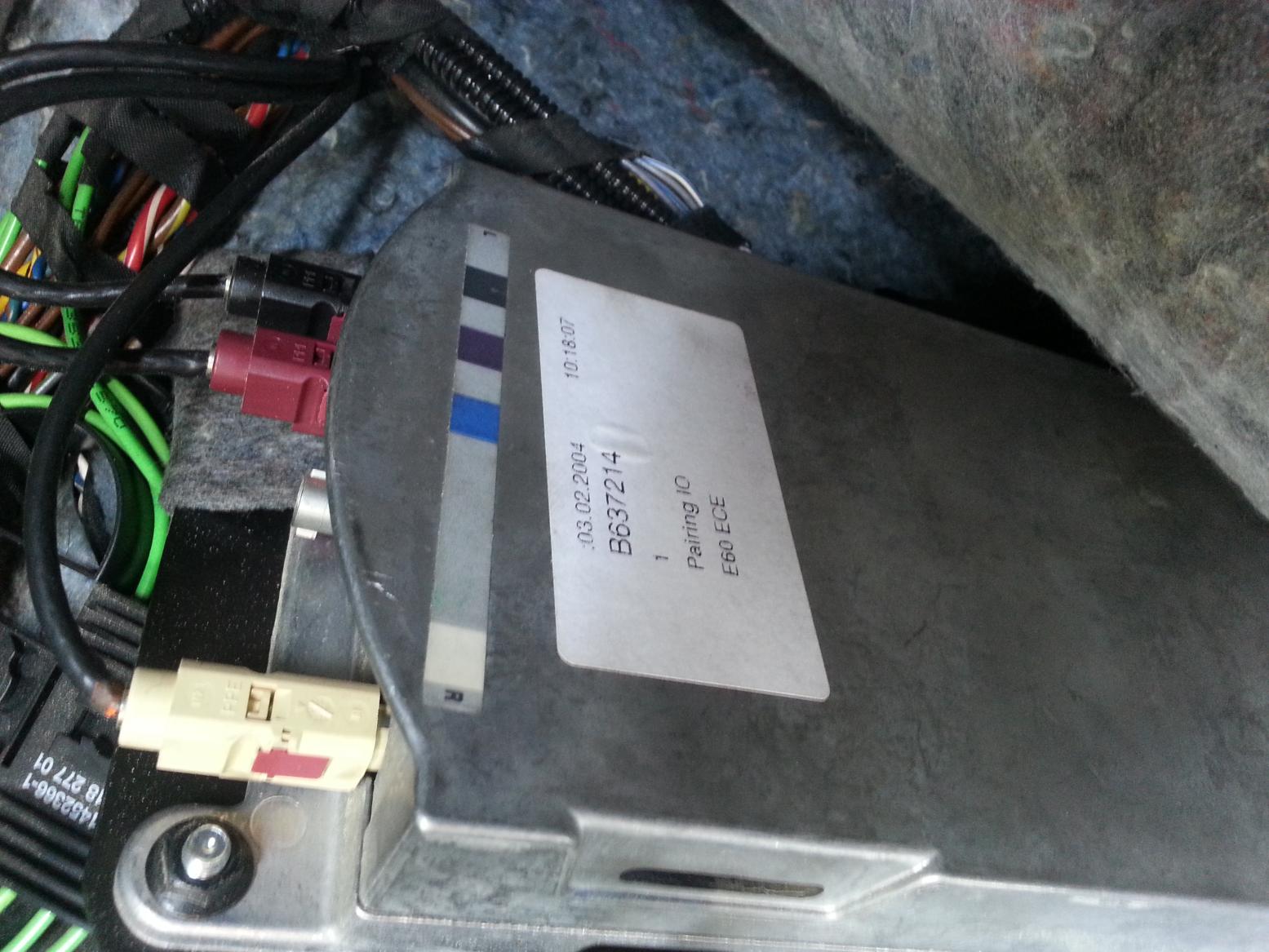

    Подскажите, что за блок на фото (левая задняя арка)? Не mulf случайно?
  23. ptpending
    ptpending Абориген
    10 авг 2011
    2,210
    Беларусь
    блок TCU
  24. Eskimos
