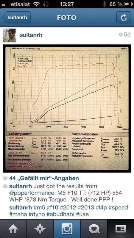

    От слов, как говорится, к делу. Вы уж извините, что график не такой красивый выложил, попробую искупить свою вину реальным заездом на 1/4 мили BMW M5 F10 PP-Performance
    http://www.facebook.com/photo.php?v=10151221443465825&set=vb.118808884812263&type=2&theater

  14. bac
    bac Новичок
    12 сен 2006
    16,940
    11,5 - нормально
    но 11,9 едет сток без клея и спортбенза, на стоковом мишлене :hi:
    лучше за дизельный график поясни :D

  16. bac
    bac Новичок
    12 сен 2006
    16,940
    там это единственный замер единственной ф10, я бы не стал опираться на него,хоть это и те же 11,9
    так что с графиком? зачем дизель с полкой с 2т.оборотов и отсечкой на 6 обозвали м5? :D

  19. Nowack
    Nowack Живу я здесь
    21 сен 2007
    10,522
    Серег, уточнил, лучшее время получилось 11.4 в тот вечер, на стоковой резине.
  20. bac
    bac Новичок
    12 сен 2006
    16,940
    0,5 секунды это уже неплохо))
    WHP только смущают... у тебя на графике на 20лс больше,чем у стока по твоей ссылке :shock:
