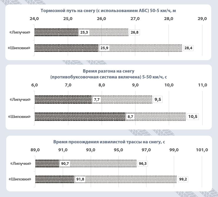

    На снегу шипы не работают. Работает протектор. И тут липучки скандинавского типа как Хакка Р2 на снегу едут также хорошо как и лучшие представители шиповки. Так что тут автор не прав.

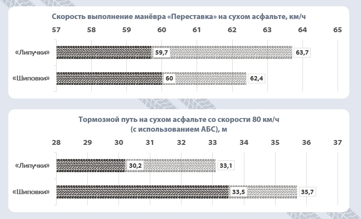

    Берем любой тест, открываем и сравниваем. Тормозной путь на асфальте у липучки существенно длиннее, чем у шиповки.

    Я бы не стал брать конкттеные модели. Я бы брал усредненно топ-3 липучки и топ-3 шиповки. В среднем и те и те одинаково хорошо гребут по снегу. А вот как только снег становится укатанным, тут липучка по-тихоньку начинает сливать.

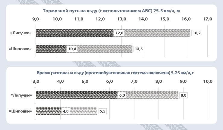

    1. По льду - жесткий слив липучки относительно шипа. 15-20 метров с сотни это не шутки.

    Шутки это, ваши. ) Нет там никаких 15-20 метров. В случае полностью синтетического теста это максимум 2-3 метра разницы. Более того, уверенность в шипах приводит к торможению "двигателе", а перед этим "бампером" и "капотом" гораздо чаще, чем на нешипах. В городе 100 раз важнее трезво оценивать поток, чем одеть на 1% более цепкие на льду шины.

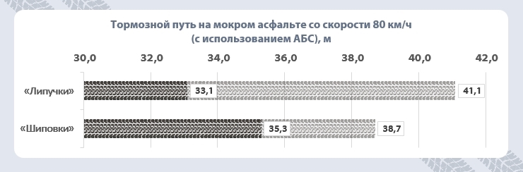

    На этих графиках показаны результаты, которые продемонстрировали покрышки обоих типов во время различных испытаний. Диапазон результатов выделен светлым:
