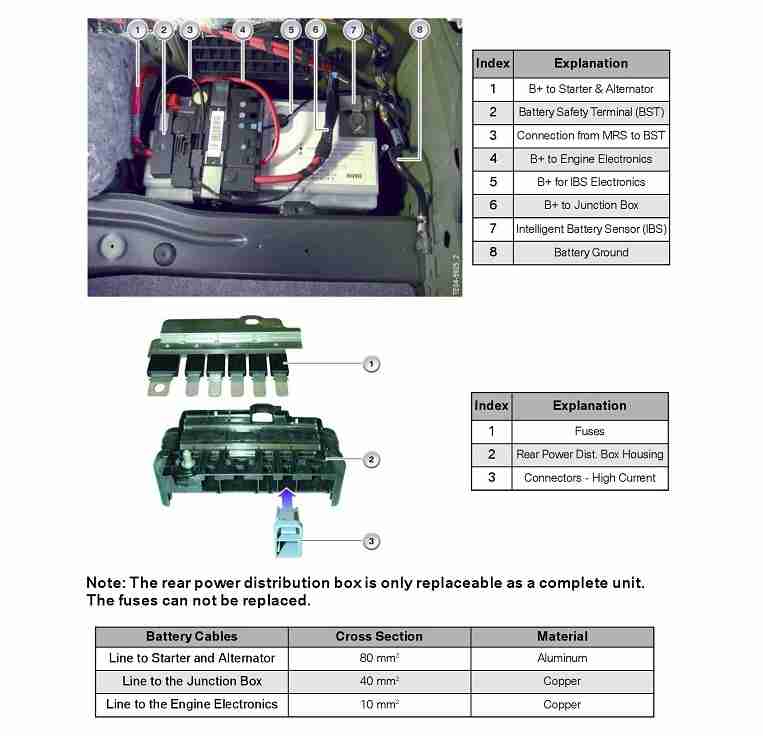

    Что-то не могу понять, он же и пирапатрон, или у меня такого нет?
  16. Lazy Jack
    Lazy Jack Участник тусовки
    3 июн 2019
    37
    Вот что там внутри
    Написано, что заменить можно только целиком

    Спасибо всё сделал уже. Только не понятно почему отдельно планки-то (1) нет в продаже.
