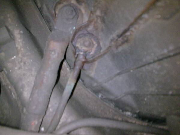

    В Автодоме на МКАДе после выяснения причины поломки сказали что эксплуатация автомобиля (при восстановлении целостности провода пайкой) опасна и до прихода оригинального провода машину не отдадут.

    На деле, при желании, отдать конечно отдадут, но нафиг она нужна сломаная, а паять они не станут - такая инициатива наказуема это раз, а два см ниже. При таком варианте паять безтолку - гнилое соединение (сама шпилька ржавеет, к которой подсоединяется провод) будет греться. Шпилька единая деталь с пластиковым "тазиком" в котором АКБ, варианты высверлить поставить болтик или еще как приляпать - это не к дилеру.

    КМК Можно и нужно, аналогичная ситуация была и есть с Е39, немцы не в курсе нашей дряни на зимних дорогах. Я бы воспользовался герметиком.

    Сегодня специально посетил сервис на предмет осмотра места крепления плюсового провода АКБ. Осмотр выявил следующее: коррозия медного наконечника, достаточно сильная,само место контакта не имеет вообще никакой защиты от влияния окружающей среды. Сервисмены сообщили,что может отгнивать как сам провод,так и шпилька к которой он прикручивается. В первом случае замена провода,во втором пластикового контейнера под АКБ. Самая засада с заменой провода,т.к. он тянется вдоль всей машины. Для его замены придется откручивать задний мост,снимать бензобак и т.д. Это жесть. Лучше не допускать отгнивания контакта. В моем случае зачистили все следы разложения меди щеткой, потом обработали какой-то аэрозолью для удаления следов разложения. В итоге получили чистый медный наконечник,но с явными следами коррозии. Общая толщина наконечника получилась примерно 1мм. Шпилька была в идеальном состоянии и не требовала вмешательства. К ней прикрутили очищенный наконечник (провод плюсовой) и забрызгали все какой-то хитрой смазкой,похожей на Мовиль,которая герметизирует контакты и остается эластичной. Рекомендации на послеремонтный период: работать будет,требует регулярного контроля при каждой смене масла и обработки консервирующим составом (чтобы не было доступа химически активных/агрессивных веществ с дороги).
    ЗЫ Данная неисправность ожидает всех владельцев БМВ первой серии, так как конструкция у всех одинаковая и окисление происходит быстро. Там просто голый металл, медь ничем не прикрытая даже!!! Мы не стали колхозить пыльник, а решили загерметизировать.

    Подтяжка рейки+ремонт окислившегося провода+чтение ошибок и резет БК=2500 рублей.
    Вникнув в суть проблемы, связанной с окислением плюсового провода,могу смело порекомендовать всем без исключения после покупки авто заехать на подъемник и забрызгать это злополучное место Мовилью. Этого будет достаточно. В дальнейшем при прохождении ТО необходим будет визуальный контроль за состоянием защитно слоя и при необходимости повторные обработки.

    В январе этого года обратился к дилеру с "чеком". Вердикт - плюсовой провод и моторчик вальветроника. Через месяц машину вернули в исправном состоянии. Летом поехал отдыхать в Краснодар, решил проверить это слабое место. В результате увидел почти сгнивший наконечник, который держался "на волоске". Срезал с провода старый наконечник, поставил новый отечественный медный наконечник под опрессовку для провода 16кв.мм, место крепления зачистил и плотно замазал все это дело литолом... Думаю в конце лета сделать контрольный осмотр. Узел сделан баварцами действительно очень не надежно...(((

    1 - снимаем защитный кожух...
    2 - эту деталь тоже отделяем от провода, разжимая ... или - если совсем плоха, срезаем...
    3 - срезаем 5 мм провода... на самом деле, там есть запасной ход этого провода около 5 см...
    деталь номер 2 меняем... в моем случае на сервисе оказался электрик, у него таких много было.
    осталось только очистить срезанный провод и подготовить к обжиму, почистить гайку, и все) далее все обматывается, заливается силиконом и прикручивается... и опять заливается всем чем можно залить... итого вышло 1500р... жаль фотки только потерял....

    Сегодня тоже заехал на сервис, начитавшись.... Авто 3 года, коррозия имеет место быть , но не критично, так сказать начальная стадия, открутили, зачистили , залили мовилем. По времени 20 минут, цена вопроса 500р , сервис абсолютно не дилерский)))
