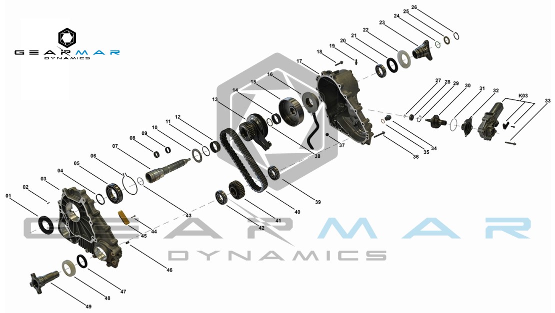

    А вы не могли бы отметить на рисунке какие детали пришлось заменить в связи с износом. Спасибо! 1b9f38268c50805669fd8caf8f3cc84a.jpg
  10. shenfil
    shenfil Участник тусовки
    18 окт 2015
    271
    Новосибирская обл.
    менял цепь (40) , сальники (01, 21, 47), подшипник 20, ремонт 15, 16 + ремонт лапы и тарелки, входящих в состав детали 13 + опорный подшипник между лапой и тарелкой
