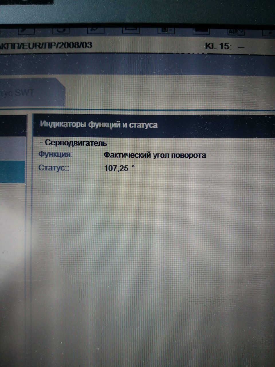

    Наконец-то мне вернули после капремонта мою АКПП и я смог собрать и потестить машинку. Все работает идеально, угол сервопривода, как я и предполагал, уменьшился и теперь он состявляет 107 градусов. Можете смело повторить мой опыт халявного ремонта раздатки — все четко. Про то, что делали с АКПП в отдельном посте.
    Тут видео, в каких пределах гуляет угол сервопривода при выключении зажигания:
    P.S. До ремонта угол был 124 градуса
  20. Юрий М63
    Юрий М63 Участник тусовки
    26 сен 2017
    114
    Самарская обл.
    Халявный это где и сколько?
  21. shenfil
    shenfil Участник тусовки
    18 окт 2015
    271
    Новосибирская обл.
    Все расписал тут:
    https://www.drive2.ru/l/486348903533249065/
    Самое главное сделал за 650р
  22. Alex0271
    Alex0271 Завсегдатай
    28 дек 2016
    880
    Омская обл.
    спасибо. полезная наглядная информация.
    вопрос есть.
    крышку грели самостоятельно? просто не мудрствуя лукаво обычной горелкой? или там какие-нить хитрости есть? я к тому, что фиг его знает - что там за сплав в реальности, и при какой теплонагрузке его может вдруг взять и неожиданно повести. ?
  23. shenfil
    18 окт 2015
    271
    Новосибирская обл.
    грел горелкой, можете строительным феном - точно ничего не поведет, но греть придется очень долго
