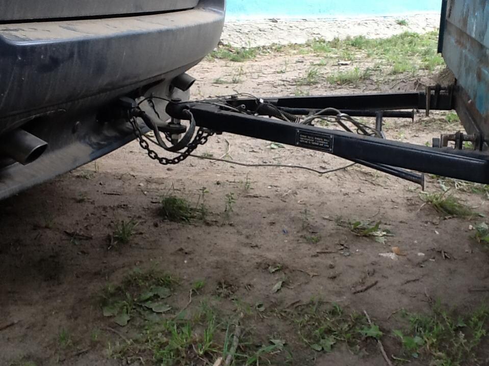

      102.3 КБ
      238
  2. FCSM
    FCSM Завсегдатай
    10 авг 2012
    814
    Сколь езжу никогда ничего не колбасит и не вибрирует.
    А что, крюк фаркопа так все время торчит или все-таки снимается как положено?
  3. LDN
    LDN Старожил
    12 янв 2012
    5,641
    Естественно все съемное :hi:: крюк (его не снимаю), шар (снимаю) !!! :hi:

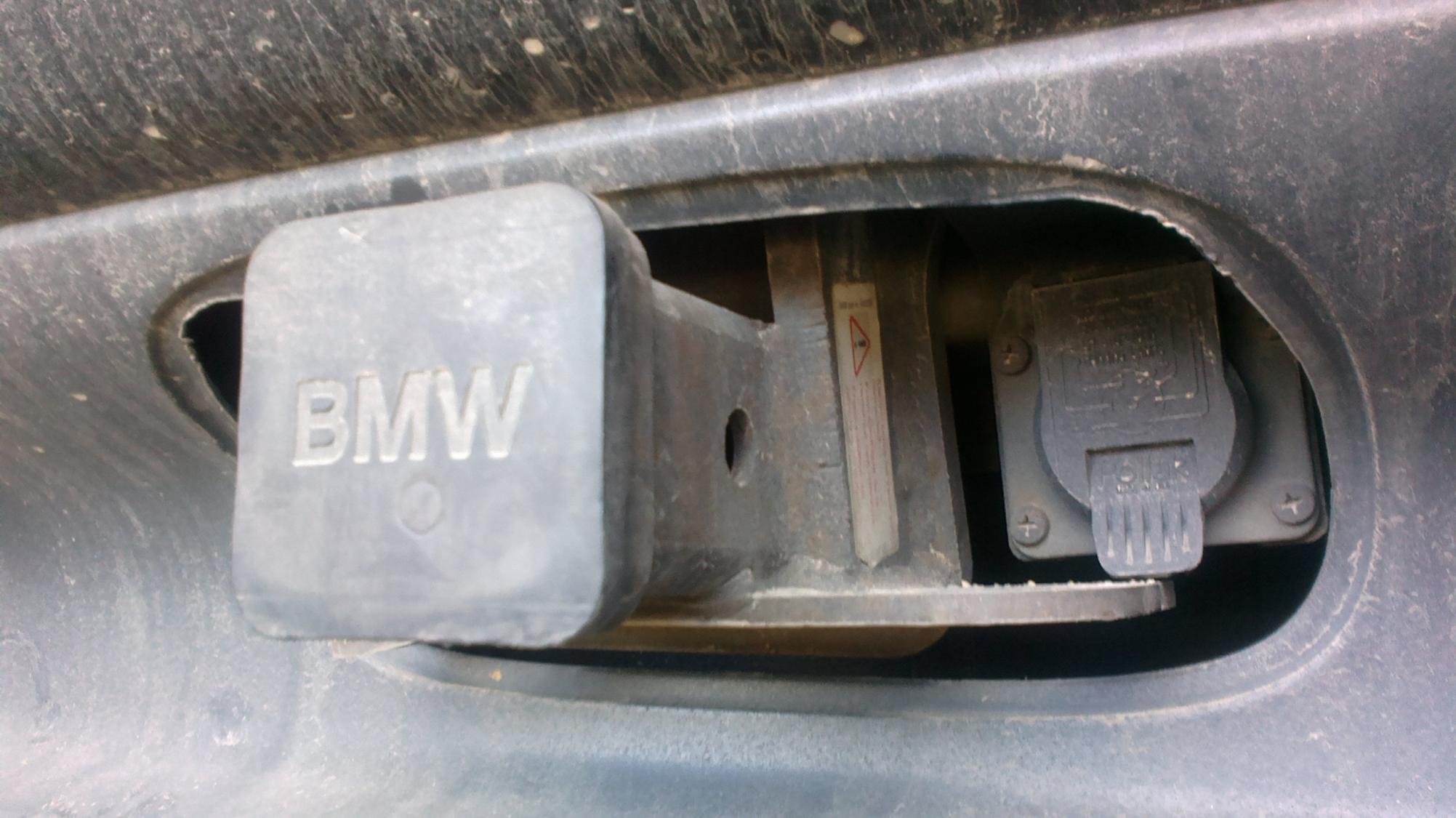

    Форумчане помогите) есть х дизель 2005 год.. в центре бампера имеется окошко и там место под фаркоп ( мол его можно вкрутить.) набрав в интеренете фаркоп на е53 полезли ссылки на оч дорогие и полноценные фаркопы...подскажиет мне нужен просто крюк без электрики чтоб приехал отсоединил,заглушку вставил и комильфо (ткните носом в ссылку како нужен),ибо перетащить на прицепе нужно окна,на 140 км и сам прицепик,газели офигели ценник ломить)) всем добра и спасибо за помощь,пост удалю))
  8. Blade919
    Blade919 Завсегдатай
    13 фев 2010
    446
    отсоединил заглушку - вставил - надо что бы было куда вставить. т.е усилители и пр навесное - все в оригинале под бампером. если нет, то проще нанять машину на 1 раз

    Что бы не плодить темы,добавлю сюда и свой вопрос.
    У меня как раз в бампере то ес ть куда вставлять крюк,которого у меня правла нет.Но волнует меня больше другое.Бывает ли под такую розетку переходник на европейскую?Или проще поменять саму розетку..:shock:
  10. tobish
    tobish Завсегдатай
    30 апр 2007
    1,244
    :eek: впервые вижу такой фаркоп на Е53.
    Кстати, в прошлом месяце срочно понадобилось взять прицеп, чтобы диван перевезти, переходники от европейских разьемов на наши отечественные вроде и бывают, и даже кто то из соклубников мне его обещал подарить, но ехать было далеко на другой конец мск. И я просто купил в ближайшем магазине запчастей зазьем папа/мама за 800руб. В инете нашел схему его подключения и сконнектил со своим разьемом. Как оказалось, все провода по номерам пинов в точности совпадают (правда в бмв-шном разьеме пинов поболее:)), первый к первому, второй ко второму и т.д:hi:
  11. Toss
    Toss Banned
    29 май 2013
    23,154
    Новосибирская обл.
    Похоже на оригинал...
    http://www.ebay.com/itm/321450884411?ssPageName=STRK:MEWAX:IT&_trksid=p3984.m1423.l2649
    Розетка наверно пиндоская..Сам крюк и самому не проблема сделать,а вот что с розеткой делать?Проще наверно её поменять.Учитывая то что авто у меня европеец,а бампер меняный,видимо вместе с фаркопом.Пробовал прозвонить контакты на розетке,пусто,похоже просто не подключена..

    Купите вестфалию на разборке и поставте. И бампер будет нормально смотреться и розетка подойдет ;)

    Да,заглянул к нашим офицалам,у них в каталоге такого нет.Точно пиндосский...

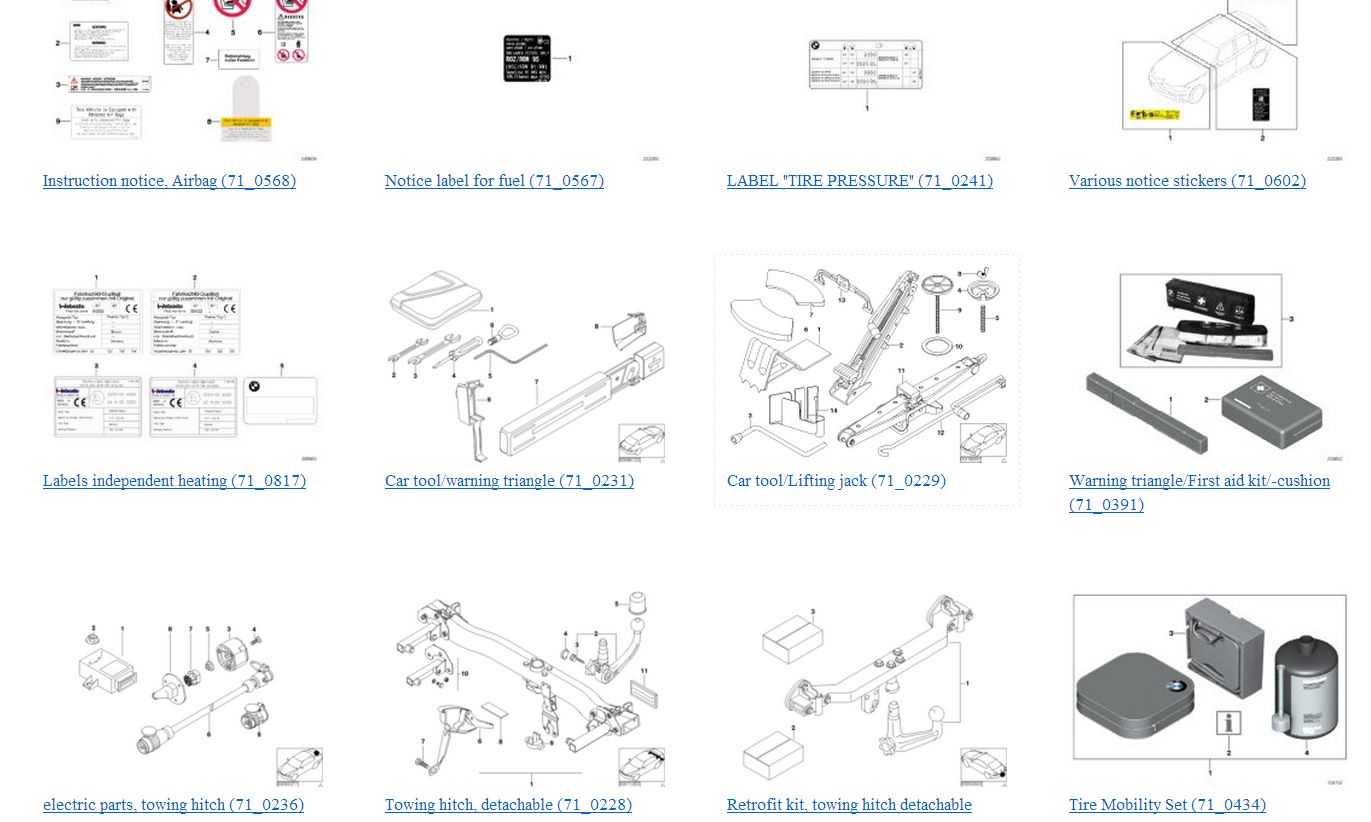

    Что это?:shock:

    Проще поменять скорее, дешевле будет!:hi:

    блин, я тоже не видел) у меня нет такого. Мож американцы сэкономили?)
