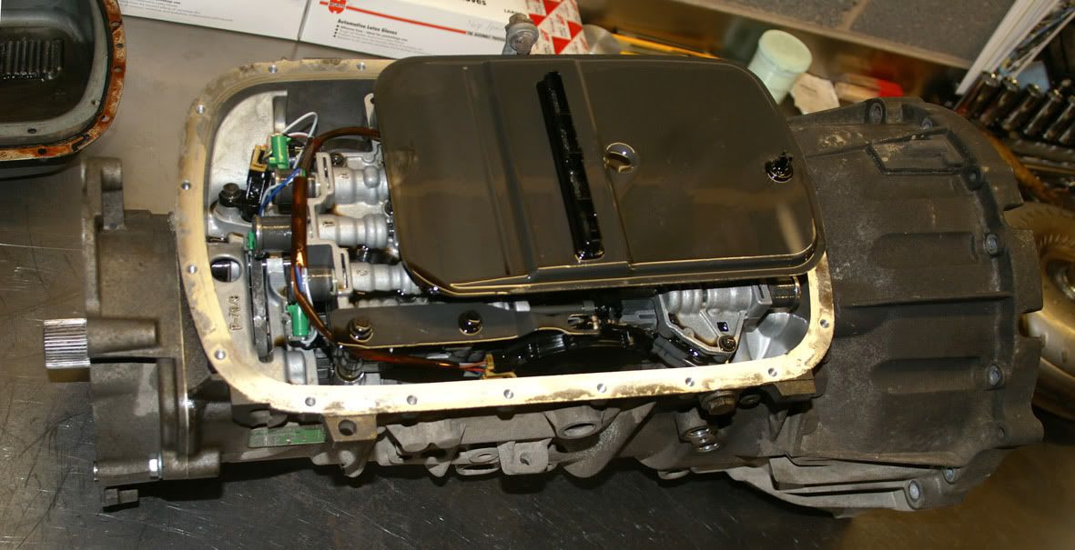

    а почему на бензин и дизель идут различные номера по фильтрам!???
    если они по виду одинаковые полностью!! поддон и корпус одинаковый
    на иксе 3лдиз там фильтр с заборником! не путать
    у меня 3л дизель е46 как и х3 - без заборника
    возьмем пример по патрон
    аналоги тоже
    Patron PF5024
    X3 (E83, E83N) 3.0 i [M54B30 (306S3)] 231 л.с. Бензиновый 2004 - 2010 Код двигателя: M 54 Номер коробки передач: A5S360R/390R АКПП
    X3 (E83, E83N) 2.5 i [M 54 B 25 (256 S5)] 192 л.с. Бензиновый
    фото
    Patron PF5006
    X3 (E83, E83N) 3.0 d [M57D30 (306D2)] 204 л.с. Дизель
    фото

    яже написал
    номера по ваико тоже разные для бензинки и дизеля)) фто я просто выложил как пример
    патрн такой же по виду
    все фото в гугле есть
    как и номера оригинала))
    но нашел один заменитель и там и там
    завтра поеду сам лично сравню фильтры
    заказал себе ZIKMAR Z15123R в нем прокладка из металла и нет болтов как мне и надо

    в общем фильтр и прокладка одинаковые кроме паза который на фото выше
    на зикмаре он на 0,5 см выше, не думаю что он помешает а если помешает его можно подрезать
