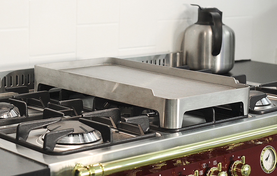

    Lofra отдельно стоящая, типа такой, только черная с нержавейкой

    теппаны как правило делаются не из нержи, а из углеродки.
    нержа тоже вариант, но на ней сложнее готовить. существенно.
    природа очень простая - в любом металле, даже полированном до идеального (на глаз) состояния есть микроскопические неровности. в них попадает продукт, подвергается карамелизации и/или реакции майяра и застревает в неровностях.
    поэтому жидкий суп не пригорает ни в чем - жидкость не дает продуктам достичь температуры карамелизации и/или реакции майяра.
    почему непригорайка вообще работает? потому что это идеально ровная на молекулярном уровне поверхность.
    почему на чугуне продукты пригорают меньше? потому что поры чугуна в процессе прокаливания (или просто при продолжительной готовке) заполняются полимеризованным маслом, которое на молекулярном уровне образует гладкую поверхность.
    то же самое с углеродистой сталью.
    на самом деле можно и на нержавейка сделать такое же покрытие - просто оно гораздо менее стойкое чем на углеродке или тем более чугуне.

    если ты можешь на обычной углеродке вроде mineral b приготовить глазунью, омлет, стейк и овощи к нему так, чтобы ничто не пригорело, плюс уже умеешь готовить базовые блюда японской кухни - бери. :)
    теппан для газа потому столько и стоит, что там нужно из небольшого круглого источника нагрева как-то более-менее ровно распределить тепло по большой и прямоугольной поверхности. эту задачу решают тупо за счет толщины конструкции.
    именно поэтому я парой постов выше предложил начать с чугуна, как материала, решающего ту же задачу гораздо дешевле и гораздо более дружелюбно к пользователю. ))))
    вообще теппан на газ это глобально достаточно бредовая тема, на мой взгляд. самый удобный теппан - на электричестве. либо на обычных нагревательных элементах либо на индукции (что вообще офигенно). но теппаны на индукции стоят столько, что 30 тысяч на этом фоне как-то даже не серьезно упоминать. ))))

  28. Svetlana Y.
    Регистрация:
    4 фев 2010
    14,474
    ну это целая плита. А навеска (как фото выше на газ) на индукцию - есть?
