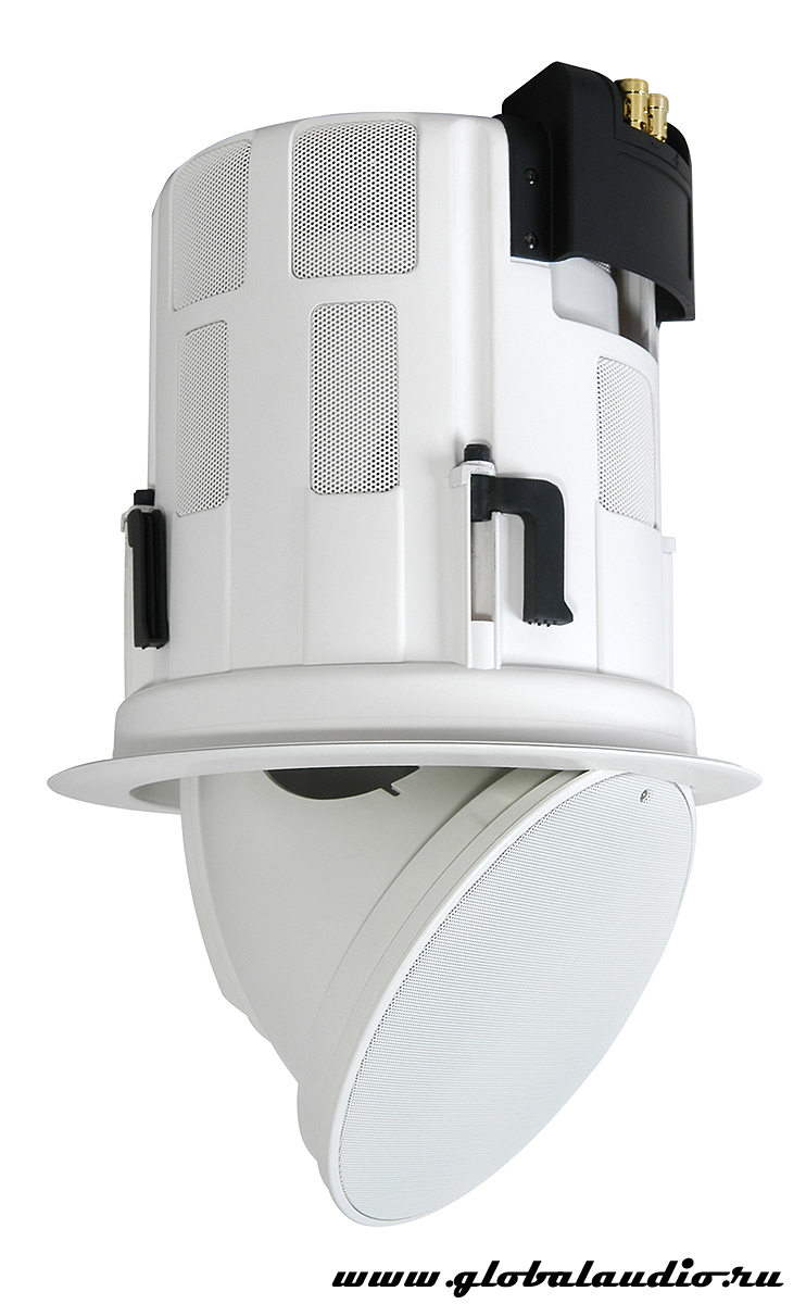

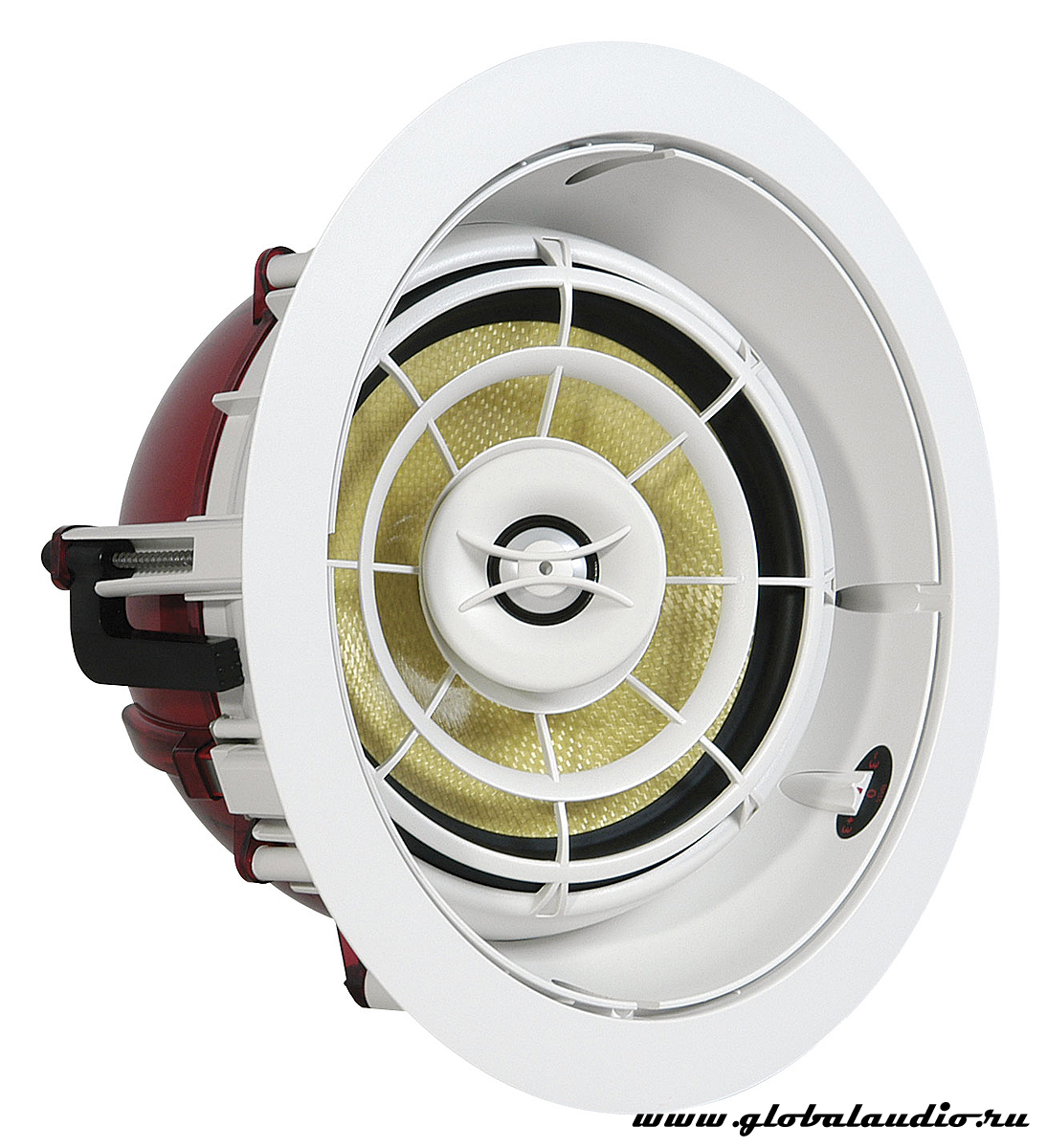

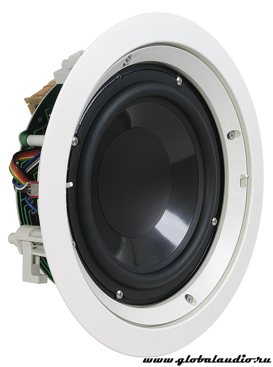

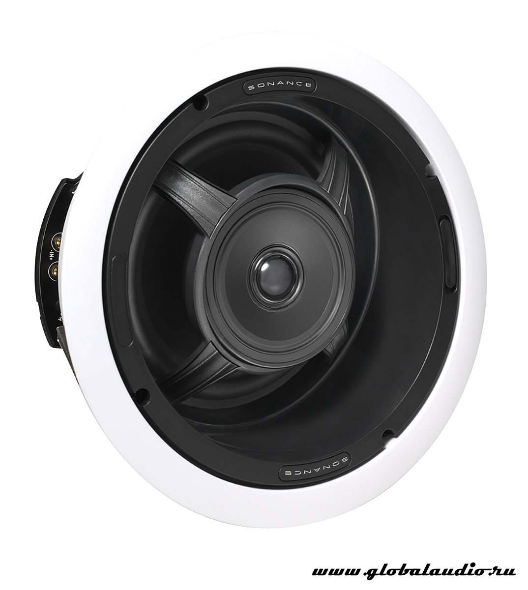

    Со встройкой Фокал ни когда не сталкивался, больше всего приходилось иметь дело со встройкой Sonance, у них есть очень интересные модели например такие они по дороже чем Фокал но имеют поворотный не только ВЧ но и основной динамик, а в инструкции указаны размеры для лучшего размещения в качестве тыла с учетом высоты потолка.

    В целом схема правильная, но задний сурраунд, я бы разместил ближе к зоне прослушивания. Если это невозможно, тогда можно оставить и на прежнем месте. (Автокалибровка ресивера сама отстроит уровень всех каналов). Что касается потолочной акустики для ДК, я бы рекомендовал строить его на специально предназначенных для этого АС. Такие колонки имеют поворотный твиттер, что принципиально важно для потолочного размещения. При помощи шарнира, можно направить ВЧ динамик, либо всю колонку в зону прослушивания. Как правило, встройка для ДК, помимо регулировки направленности оснащается самыми лучшими драйверами и регуляторами чувствительности, для тонкой настройки.

    Это возможно и работает, но по мне этот вариант для тех у кого или нет возможности сделать по другому, или людям просто все равно какой звук, главное кинотеатр есть и ладно. Я вообще не люблю акустику на потолке, но Вы не хотите что бы что то мешало позади дивана, и это Ваше полное право, но центр, сделайте лучше по классическому варианту, под экраном.

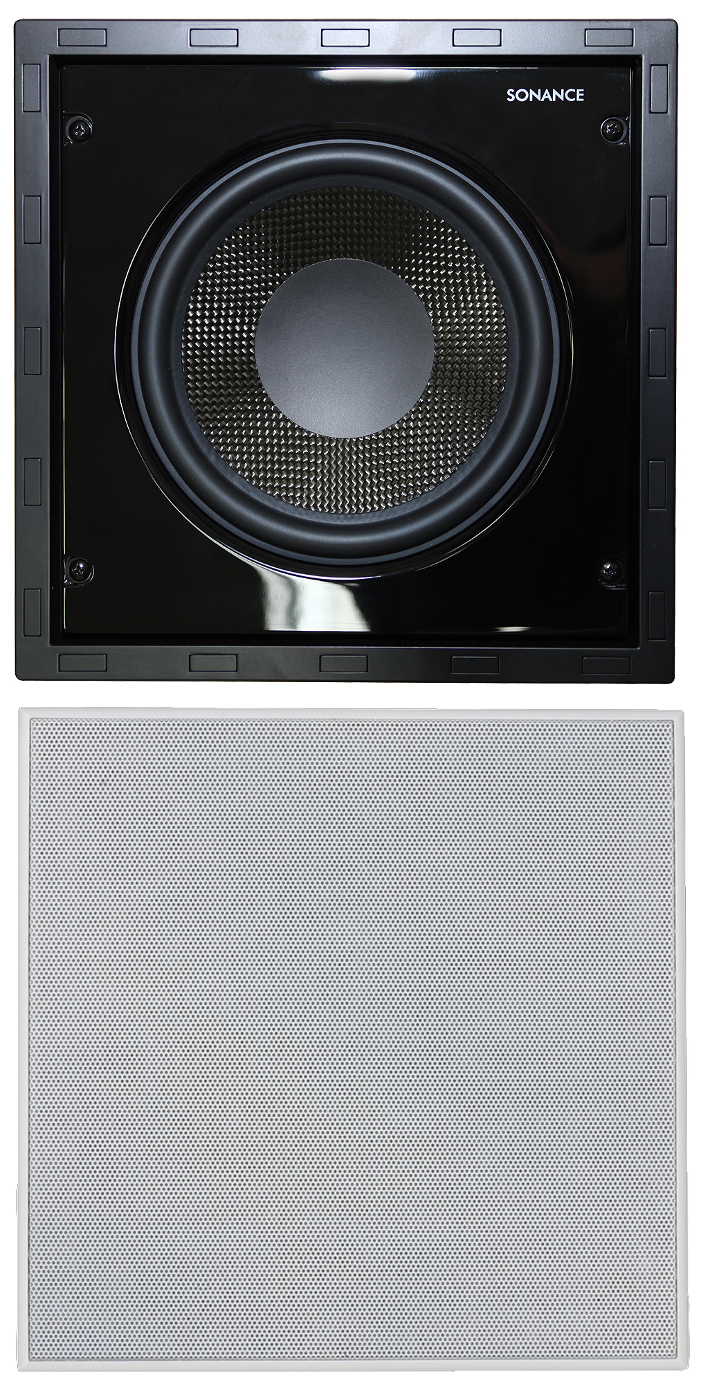

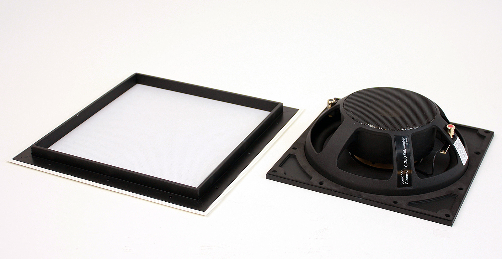

    Думаю куда "запихать" саб, вот такой
    Как вариант сделать нишу в стойке, стоять будет мордой наружу естественно, лицевая панель заподлицо с нишей.
    Имеет право на жизнь такое расположение саба?
    На схеме и на слайде нарисовал где хочу его воткнуть.
    Готов выслушать рекомендации по модели и расположению.

    Если задача "запихнуть", то неважно, где он будет стоять. Главное, чтобы Вам понравилось. По ситуации, рекомендую разместить саб. слева в углу или справа за креслом (как на визуализации) от телевизора.

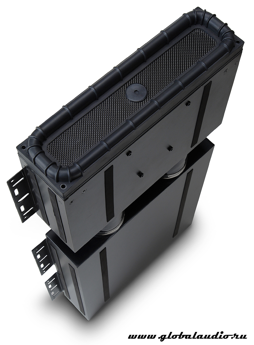

    Не совсем удачное решение, на мой взгляд. Как на счет встраиваемых сабов? Так же существуют специальные узкие сабы для размещения за диваном.

    Получается в три раза дороже. Да и никуда кроме наружней стены (к которой углом диван стоит) его не встроешь, а ее ковырять нежелательно, даже нельзя больше.
    На последний можно ссылку?

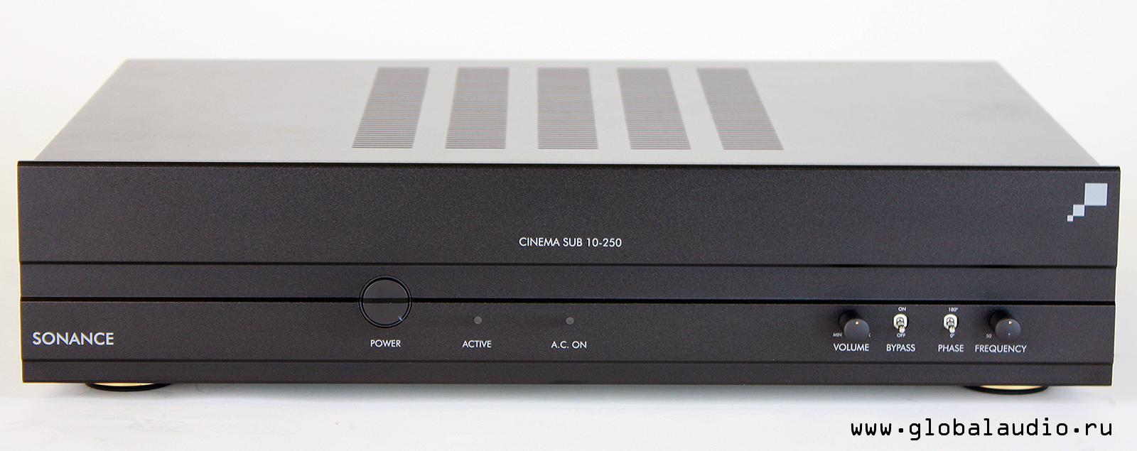

    а если пассивную голову туда воткнуть? вариантов куча. вот например:
    разумеется потребуется специальный сабвуферный усилитель. (то есть, ещё один компонент в стойке с железом)

    Лишний усилок не хочу. Хочу все в одной коробке и не видеть это, только слышать)) блин, так бы классно он под стойку вписался. Воткну туда, а там посмотрим, фазой поиграть.

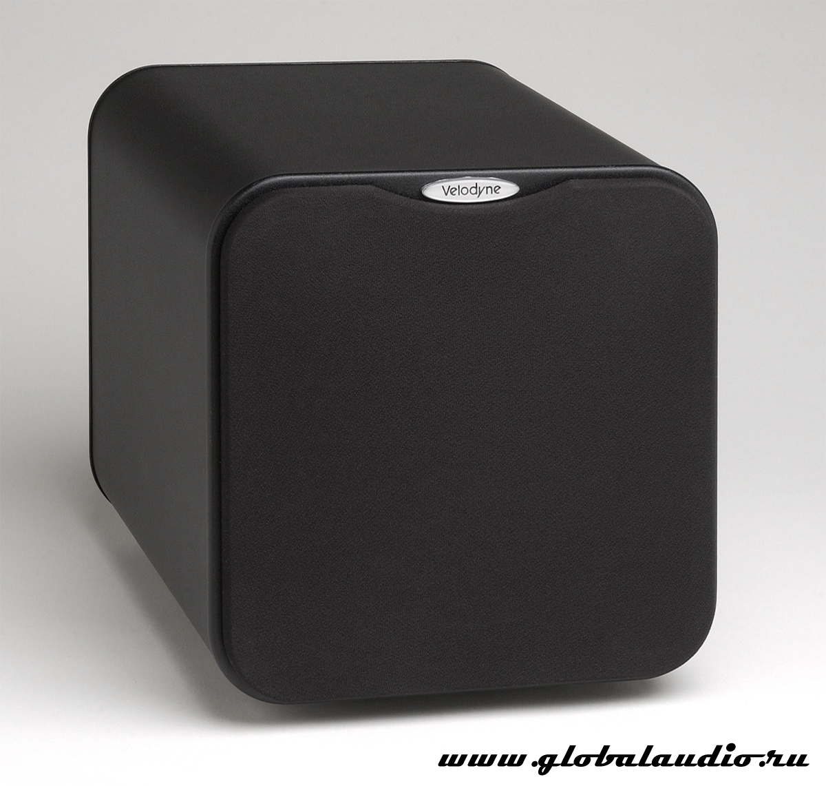

    А почему именно этот саб? У Велодайна есть компактные, но мощные модели.

    вот такой например:
    Габаритные размеры (ШхВхГ): 260 мм х 277 мм х 325 мм.
    1000 Вт (RMS)
  28. Motilev
    Motilev Живу я здесь
    21 авг 2007
    8,122
    Реально так хорош? Размеры и вес с мощностью не сходятся, хотя бывают и исключения.
