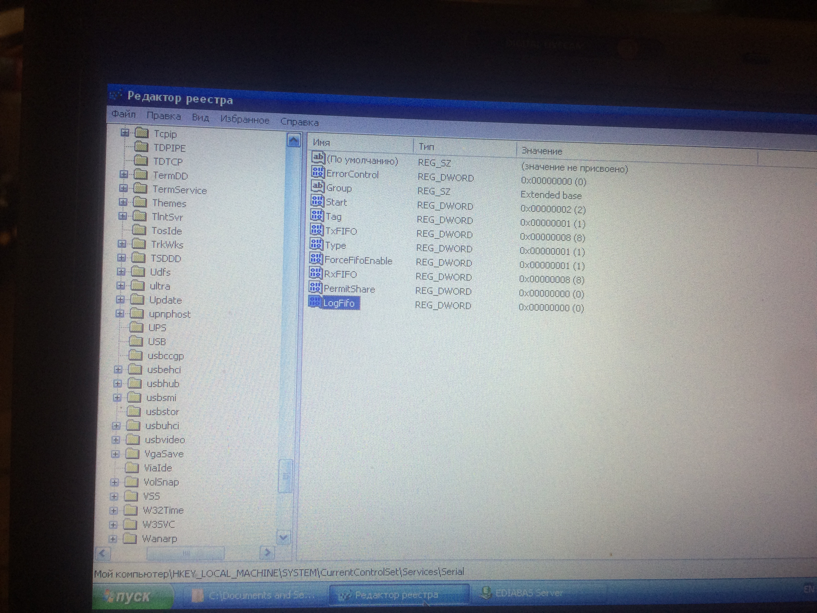

  9. Ильнаро
    Ильнаро Участник тусовки
    28 ноя 2014
    264
    Вроде победил ,ошибку убрал.. В редакторе реестров надо было заполнить не достоющие строчки. На заморском форуме нашел и вручную вписал. Вот как должен быть.
