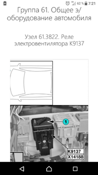

    Была такая же проблема лет пять назад .на морозе включался хаотично и молотил на полную. Читали ошибки -ноль. Решилось проверкой контакта реле включения электровентилятора . На днях опять проявилось правда работает тише. Опять проверю контакт

    Кинь фотку, пжлст, какой конкретно контакт надо посмотреть.

    У меня вентилятор тоже молотил долго не переставая, не всегда правда. В Рейне была ошибка термостата (обрыв цепи). Заменили термостат, проблема ушла. Но есть у мотора особенность и все про это говорят, что он «горячий», я заметил такую особенность, если ехать внатяг, тошнить, то вентилятор срабатывает, а если наваливать то вентилятор не слышно. Может и помпа...
