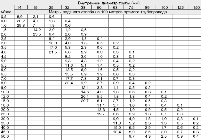

    если я правильно понял эту таблицу
    отсюда
    то для 1000 литров в минуту или 6 кубов в час в 100 мм трубе потери будут всего лишь 1 атм / километр.
    если я правильно понимаю что написано в мотопомпах про подъем воды, то выходное давление у них в районе 2.5-5 атм.
    т.е. на выходе должно получиться 1.5-4 атм. этого недостаточно?

  3. Чебурген
    Чебурген Старики-разбойники
    11 янв 2009
    33,578
    Что мешает тогда использовать их круглый год и не тратиться на сухотрубку :shock:
    Если только летний водопровод, но для этих целей слишком дорогое удовольствие.
