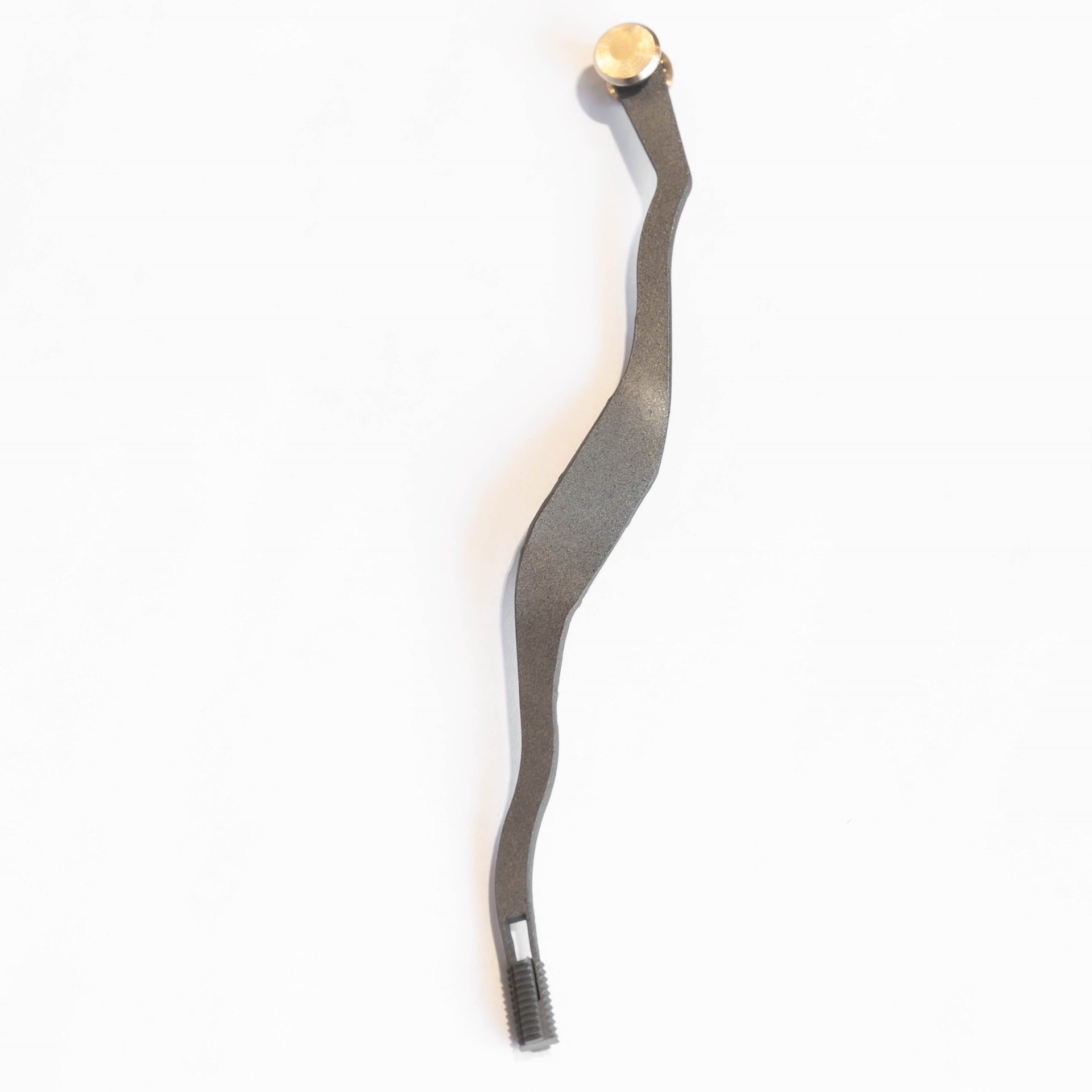

    В этом году, когда в Москве было -30 сломал ручки на обеих передних дверях,обе ранее были на проволоке.В итоге лопнула часть рамки в которой проводил сверловку,чтобы проволоку накручивать,но не по отверстию,а рядом вертикально.Сегодня дошли руки,поменял водительскую на неоригинал nty польский якобы.На вид рамка хлипкая,шток обычный(не каленый как у оригинала),из смазки на ней чуток было силикона.Удалил его нахрен и замазал добренько мазью для скоростных подшипников шеврон зеленой.Не нравится как открывает,посмотрим сколько прослужит.Наткнулся на драйве чел зовут Николай из Новосибирска или из области продает детальку из стали,ставится на рамку рядом с ухом,которое вечно ломается(рядом с курком)Кто нибудь ставил такую штуку?
  7. mad castro
    mad castro Абориген
    9 июн 2011
    3,528
    max_g480_c12_r2x3_pd20.jpeg.jpg штука из стали 35

    Не ставил, но будет держать. Опять же, с проволкой какая то из дверей у меня уже лет 8. Остальные меньше, так как прокручивал их превентивно, снимая для регулировки троса. Так как у меня стоят козырьки, то в принципе нет предпосылок для того что бы сломать, поэтому вопрос ещё более сильного усиления этого узла не стоит как таковой. А вот мысль заменить троса на тяги была одно время навязчивой, сейчас уже поостыл

    В общем достала меня эта хрень с плохим открытием водительской двери. Решил все радикально. Купил на али экспресс замок двери (в районе 5 тыщ) новый (у старого замка в результате износа силуминового эксцентрика появился лютый люфт и механически он перестал открываться как не дергай - механизмы упирались в пластик на корпусе, но открывание не происходило). Но счастье было недолго. Оказалось, что на китайской рамке неоригинал nty трос длиннее оригинала, и даже с учетом регулировки бобышкой смонтированный замок открывается в самом конце(в руках открывается меньше чем на середине хода рычагов), потом вообще перестал открываться снаружи, потом начал снова, но в самом конце хода. В итоге после 100500 го разбора двери было установлено, что оплетка троса съежилась и трос не открывает дверь. Купил я в итоге у Николая на озон(пару постов выше) ремкомклект № 2(металлический поводок хитрой формы), [​IMG]и заменил нахрен на него трос и теперь дверь открывается почти в самом начале как положено. Бобышку на данный поводок пришлось ставить с оригинального троса, так как выяснилось, что у разных китайских поделок проблемы с "дружбой" между собой(металлический шарик, на который одевается бобышка на китайском замке по диаметру чуть меньше оригинала, а отверстие под шарик в китайской бобышке, наоборот чуть больше, в итоге китайская бобышка вообще не фиксируется на китайском шарике и слетает. Так что те, кто покупает китайские замки, учитывайте эту подлянку. Можно, конечно, аккуратно высверлить данный шарик из оригинального замка и вварить его в китайский, но это потребует наличия под рукой сварочного полуавтомата, а у меня его не было, поэтому обошелся так.)

    Пытался наклеить изоленту на нее-не прокатило,в один слой не помогает,в два слоя уже не вставляется,съеживается и съезжает,с кембриком тоже не вышло(

    Не совсем понял сарказм.Про плохое качество оплетки и большую длину неоригинальных тросов я знал,об этом писали,но живого б/у троса оригинал у меня не было.Не думал,что неоригинал просто так быстро съежится.А покупать оригинальную рамку за пятнарь ради оригинального троса-пошли они на х. эти недоинженеры бмв.Замок оригинальный восстанавливать тоже дело геморойное (в интернете есть,разбирать,высверливать,потом резьбу нарезать,убирать кернением люфты и т.д,подгонять),а новый оригинал замок-тридцать тысяч рублей!!! -пусть снова идут туда же! При этом новая оригинальная рамка при убитом замке всё равно не поможет.Поэтому китайцы-наше всё,хотя и без доработок тоже не обходится,но намного менее трудозатратных.
