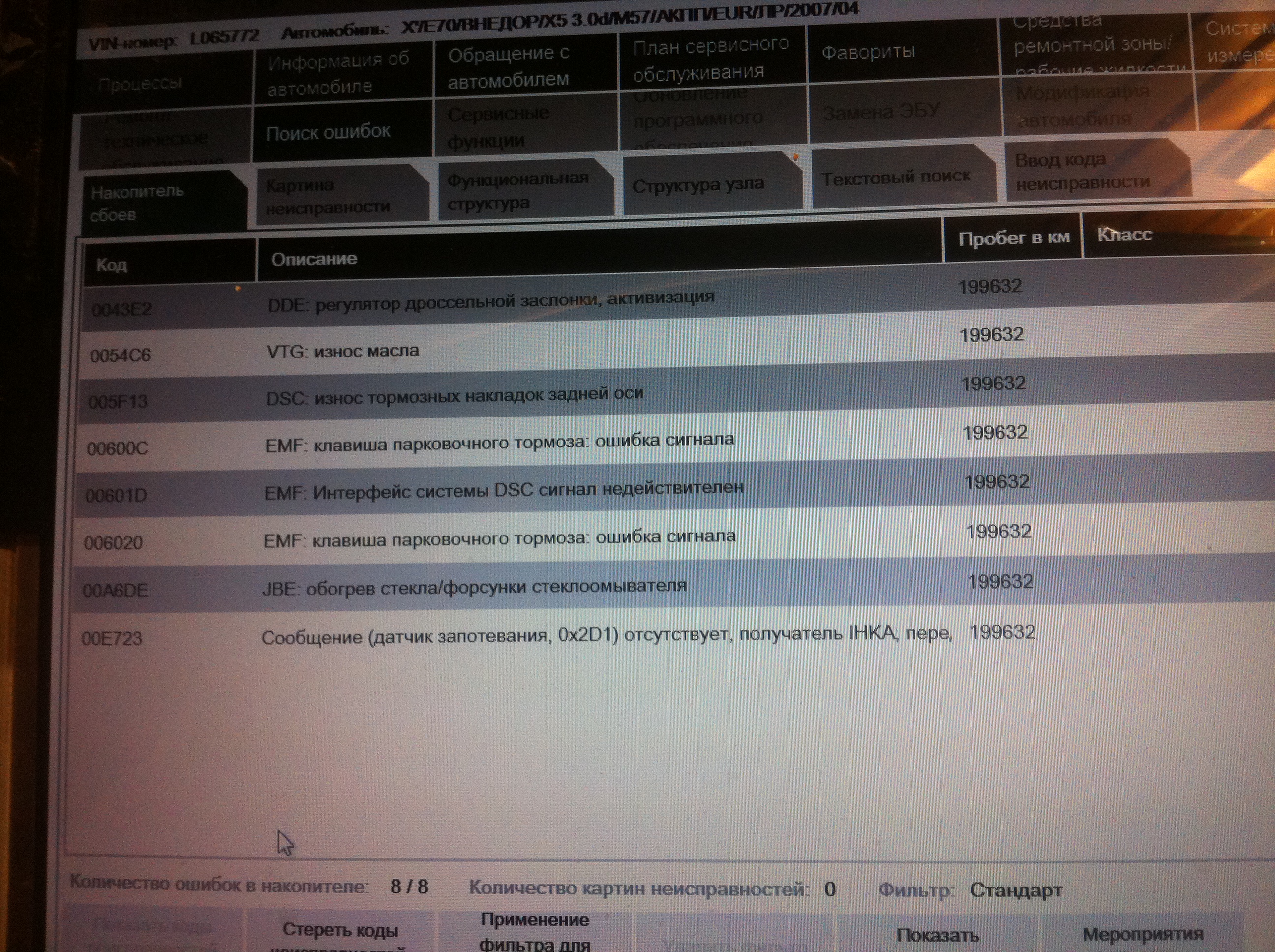

    Ребят, подскажите в чем проблема? Не работает ручник, при зажигании сначало красный значок, а потом в желтый цвет загорается. Проводку, которую идет на блок, смотрели, чистили очистителем. Не помогло. Сделали дигностику, вот ошибки на фото. Может быть проблема в клавише?
  14. kostyavasiliev
    kostyavasiliev Завсегдатай
    30 апр 2014
    1,352
    Может быть, а может и провод там какойто есть на раздатку, тоже ошибка...вы бы по остальным тоже решили, заменили масло в раздатке и проверили дроссель, в основном там припой отлетает и заслонку клинит...глушится жестко у вас?

    Да заменили масло в раздатке, прописали замену. Теперь нет ошибок по раздатке. А вот дроссельная заслонка не работает, глушится жестко, не знаю как все вылечить. А где припой отлетает? в блоке дроссельной заслонки?
  16. kostyavasiliev
    30 апр 2014
    1,352
    Ага, там надо крышку развальцевать и вытряхнуть капли припоя...по крайней мере на дизелях если дроссель не работает 95% причина в этом, сам тоже себе делал на е83...там от проводов от вибрации отваливаются капли припоя и либо электрически замыкают вал, либо механически его блокируют
