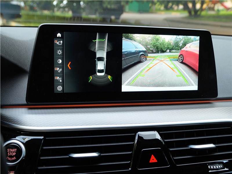

    Вот и у меня камера заднего вида перестала показывать:sweat: На G02
    Закон подлости. Вчера только из Москвы с ТО1 приехал:coldsweat:

  14. Avtonik6080
    Avtonik6080 Завсегдатай
    27 авг 2015
    308
    За пол года было такое раза три.

  15. крах
    крах Абориген
    24 сен 2017
    3,637
    Ивановская обл.
    У дочери на G01 тоже проходило, а ту чего то не проходит :confused:
  16. Adom
    Adom Завсегдатай
    17 дек 2018
    573
    Так Вы её включите, на камере (вторая вкладка сверху) галка должна стоять.

  17. крах
    крах Абориген
    24 сен 2017
    3,637
    Ивановская обл.
    Такой грамотный, а то йа не в курсах.
    Галка не реагирует ни с экрана ни с шайбы

    крах Абориген
    24 сен 2017
    3,637
    Ивановская обл.
    Ответ дилера

  22. крах
    крах Абориген
    24 сен 2017
    3,637
    Ивановская обл.
    Было на х3 так. Потом включалась

  24. dronski
    dronski Завсегдатай
    8 авг 2011
    1,031
    Проблема с камерой тоже была, но после обновления блоков все стало нормально. Машина из самых первых партий, выпущена в ноябре 2017.
  25. nil174
    nil174 Старожил
    27 ноя 2014
    5,677
    Челябинская обл.
    Мне не помогло, отключается примерно раз в месяц. Обновлялся в августе.
  26. D-andy
    D-andy Завсегдатай
    22 окт 2018
    1,252
    Тоже за пол-года было раза три. Всегда лечилось выкл.зажигания и постановкой/снятием на охрану. Характер появления трабла - спонтанный.
  27. dronski
    dronski Завсегдатай
    8 авг 2011
    1,031
    Я обновлялся в апреле. С тех пор камера ни разу не отключалась.
  28. ddi7
    ddi7 Абориген
    29 апр 2005
    2,682
    только только ездил с такой проблемой. сделали. на вопрос что было, сказали что при сборке забыли снять какую то пленку транспортную, типа ее убрали и все.
    чушь какая то
