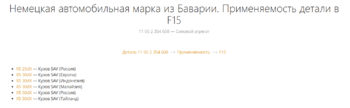

  17. CEBEP1
    CEBEP1 Абориген
    29 май 2014
    2,072
    Эта статья давно уже не всплывает. И знаете почему? Ни одного подтверждения ей на практике нет. Машин тысячи (десятки тысяч) прошито. И поршнями они не рыгают. Да и каталог рассказывает, что 25д - 30д одинаковые моторы в нашем случае.
    Вот еще одно опровержение статьи. То, что автомобиль живой здоровый на дилерском чипе столько лет ездит. Если кто не в курсе, при весьма крепком прайсе для владельца, тюнинг у ОД делали всегда низкого качества, по субподряду, конторы готовые дать самую низкую цену.
