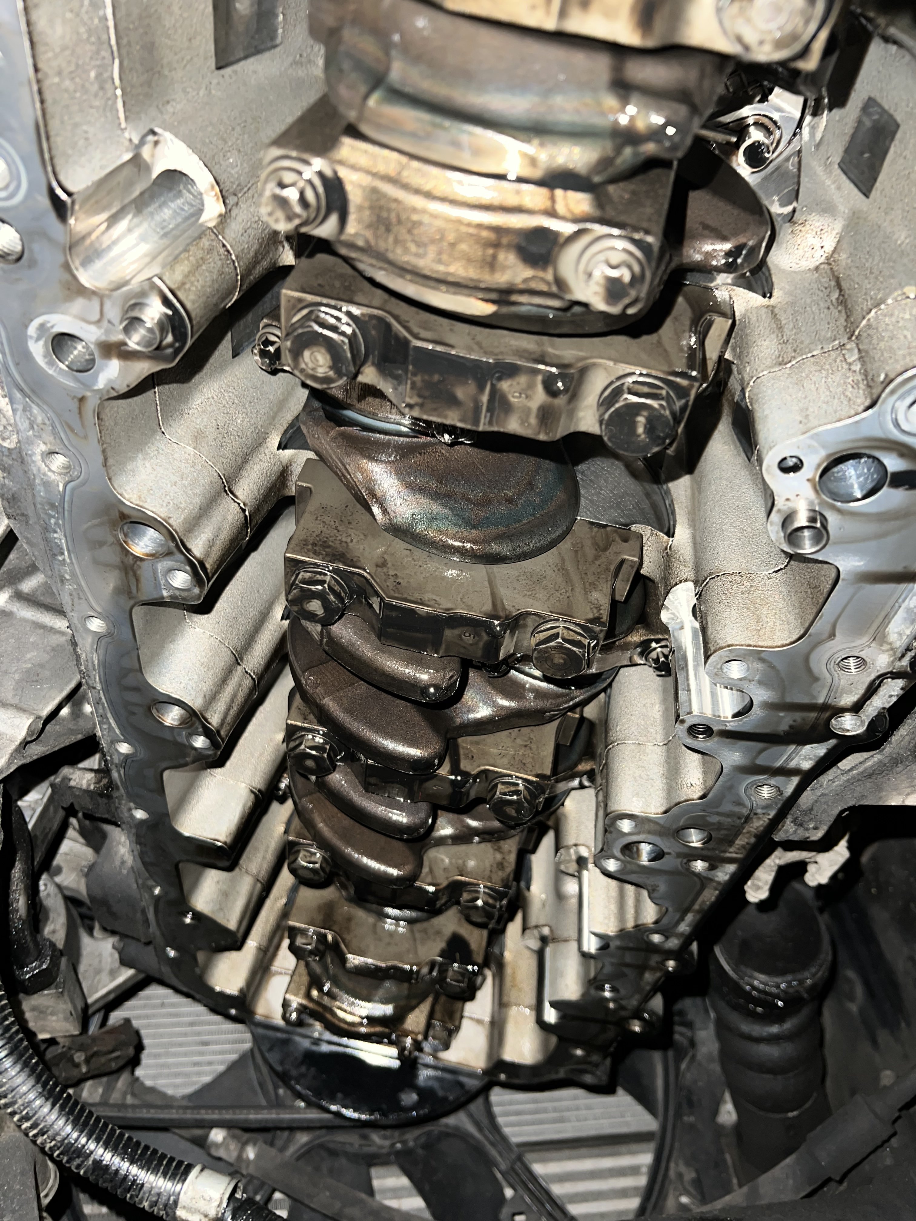

  8. irekafazam
    irekafazam Абориген
    1 июн 2013
    3,544
    Латвия
    вкладыши менялись не вынимая двигатель, у приятеля свой сервис, он сам там ковыряется, двигатель вывесил, чуть разобрал снизу, за день все разобрал поменял и собрал, в 8 утра начал и в 22:00 машину уже собрал и завел, там снизу подобраться места много, я сфоткал в разобранном состоянии снизу, а на коленвале зеленое пятно это нормально? 35D8DD38-8738-4758-AB79-D05F5826C325.jpeg

  10. MegaMech
    MegaMech Старики-разбойники
    8 фев 2010
    16,662
    Калининградская обл.
    N конечно
    Конечно шатунный. Я же сказал, что путаешь.
    Это самый поганый вариант шатунных. Хоть и колбен написано.
    Один колбен, второй вообще насколько помню без логотипа и без производителя. И оба с артикулами, которые не пробиваются. Те самые, которые с завода "ставьте любые, нормальные закончились" непонятно от чего.
    Нормально.
