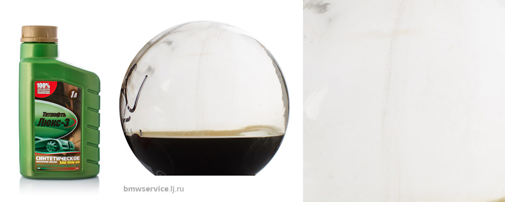

    Юрбан, от куда у вас такие извращённые понятия?
    Практически все "масла" при эксплуатации становятся гораздо жиже, чем свежие. У некоторых вязкость падает уже после 2500-3000км пробега. А вот тот загуститель, который делал нужную вязкость, как раз на кольцах и остаётся. Только у качественных масел, которых не так много, вязкость сохраняется от начала до конца.
    Поэтому ваша вера в то, что если лить любое масло и менять его каждые 5000км и будет тебе счастье - ровным счётом НИЧТО. Вот к чему приводит такое типа "масло"
    Show Spoiler
    Чтобы кольца не коксовались, нужно использовать примерно такие масла. И пробег тут не важен.
    Show Spoiler

    Где я писал про пять тысяч? Везде пишу, что по мере угара. Литр сгорел, долил и на замену, если и дальше заливать, то только грязь копить.
  26. Антихрист
    Антихрист Старики-разбойники
    20 июл 2010
    19,100
    Ты вообще меня слышал? ТЫ хоть залейся свежого "масла". Оно начинает мотор засерать с первой минуты своего прибывания в моторе. Ни через 3, ни через 5, ни после угара, а сразу же. Типа если ты залил литр свежего гавна, то грязи не будет? :facepalm: Будет.
  27. Uyra
    Uyra Старожил
    24 фев 2012
    4,105
    Так я же про это и пишу! Доливками нельзя увлекаться, литр и всё! На замену. Юра, очнись уже!!!!
  28. Антихрист
    20 июл 2010
    19,100
    А зачем мне очинаться? Я хернёй не страдаю. Литр долить, но не больше, а то засрётся.:facepalm: А нахера литр доливать? А почему не два?
    Я тебе показал наглядно. Если ты будешь лить гавно, то оно будет срач разводить в моторе с первых км. Не будет ждать пока ты литр дольёшь. А если у тебя качественное масло, то можно доливать сколько угодно.
    В чём проблема заливать нормальное масло и ездить как человек, а не придумывать велосипед?
