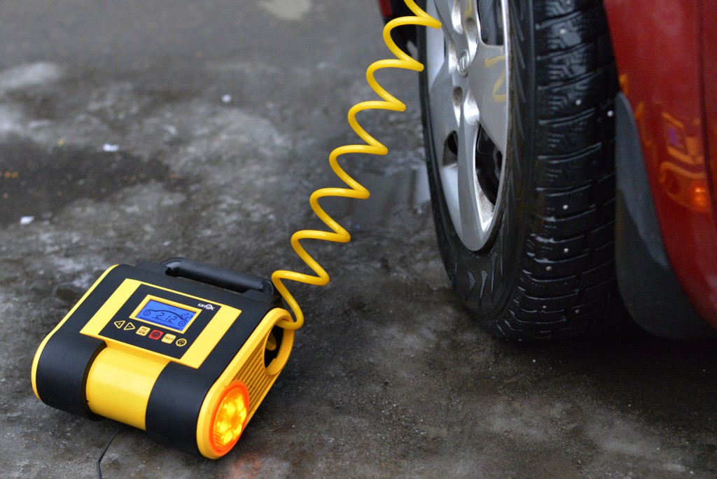

    пока все образцы - шлаковые((( даю инфу:
    1-мощные компактные однопоршневые компрессоры берут ток около 20А - выгорит розетка бортового питания/провода и они идут с проводом на крокодилах - а у нас клемы в ж..е, пардон, под полом. А под капотом цепляться - провода не хватит до заднего колеса.
    2-двухпоршневые компактные аппараты потребляют около 13А и вполне себе цепляются к одной из 3 power outlet 5GT. Удобно, на!
    3-меньше 35 литров в минуту - скорее всего, насос не накачает колесо при проколе до давления, когда хозяин сможет воткнуть ремонтный жгут в готовое отверстие...
    Короче, вот вариант просто для ориентира Компрессор Качок K90N он хорош всем, кроме удобства укладки шланга-кабеля-манометра. Поэтому я его еще не купил)))
    Компрессор Ring RAC820 вообще вещь, маленький, но оч.крутой!
    Ищу пока моноблок типа такого[​IMG] чтобы умный маленький, мощный "шо писэцъ!" удобная укладка шланга-кабеля.
    Пока самый интересный этот "Качок"

  7. voyager888
    voyager888 Абориген
    24 май 2011
    3,944
    Англия, Ring RAC635 эта модель уже с 2010 ежегодно получает приз AutoExpress BestBuy. Впрочем, в каждой стране должен быть свой вариант, произведенный в Поднебесной))
    RAC635 - реальная вещь! Впрочем, как и другие, но они есть в продаже, этого - нет!
    у меня один ориентир среди многообразия - в дальнем подполье чтобы места почти не занял)) У меня там такие офигительные провода лежат!)))) Просто сказка - гладишь изоляцию, а алый силикон в резине аж щекочет. - ими К-700 можно крутить)))
