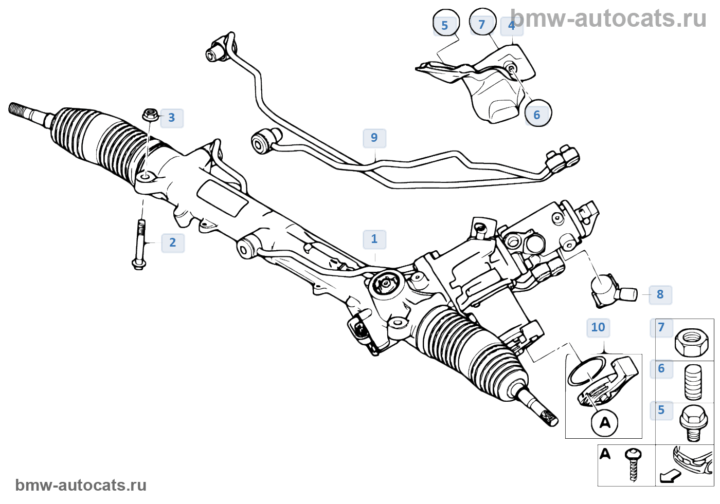

  26. SergeG777
    SergeG777 Участник тусовки
    5 сен 2008
    244
    в мороз датчик разлетается. есть рем.комплект крышки датчика (стоит порядк 5-6 тыс. руб.) но не знаю, что там...
  27. stas3854
    stas3854 Завсегдатай
    9 ноя 2005
    1,686
    Номер есть?
  28. SergeG777
    5 сен 2008
    244
    деталь 10 Рем.к-т крышки датчика активн.рул.упр. 32 10 6 769 232
  29. stas3854
    9 ноя 2005
    1,686
    Ценник кончно для ремкомплекта конский.
    И как его менять? Там места нет вообще! Вчера подушки менял, фотал.
    Выделен ГИДРОТРАНСФОРМАТОР КРУТ.МОМ. СЕРВОТРОНИК?
    Значит крышка датчика под опорой подушки ДВС.. чтобы подлесть проще наверно всю подвеску слева снять.
  30. SergeG777
    5 сен 2008
    244
    мне вообще не понятно, что там менять? Датчик, который ломается, стоит ПОД крышкой. Всё это со слов мастеров. Сам не смотрел. Они говорят, что вода от мороза ломает датчик....
    НО почему крышка так дорого стоит? Где-то что-то не так...
