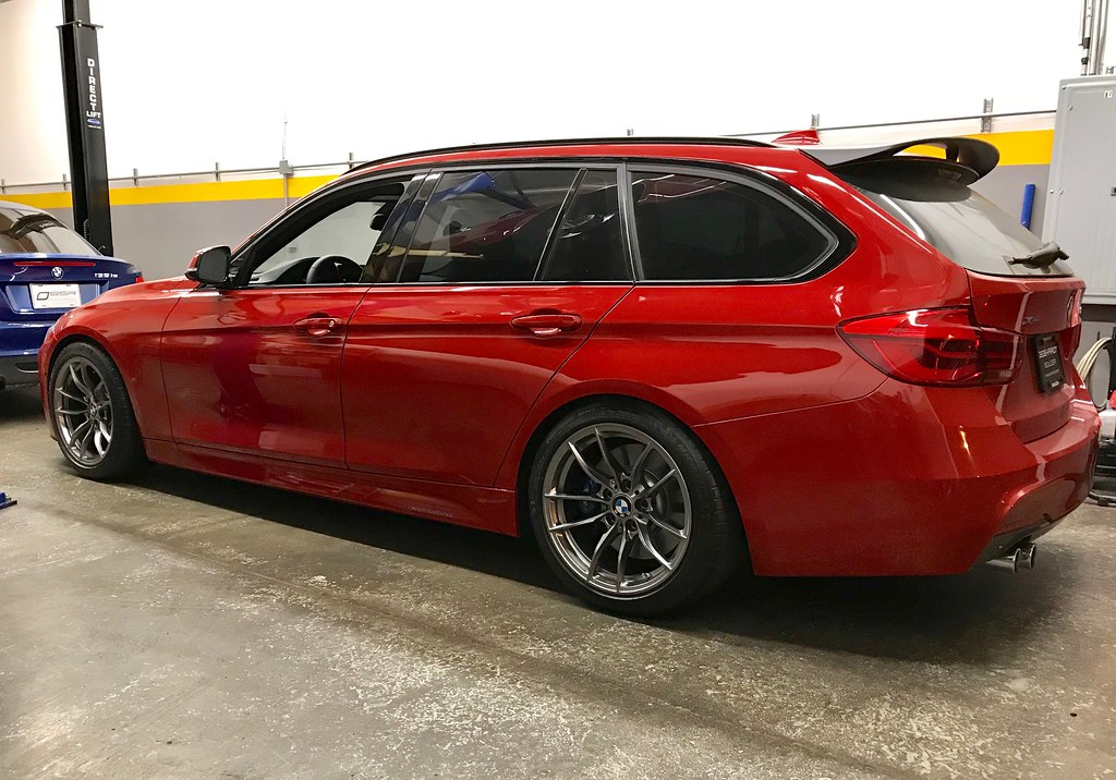

    Поставил, как и планировал, третий вариант 235/35/19 275/30/19 из-за оптимальных параметров для X-Drive. На мой взгляд, все приведенные выше размерности имеют место быть, но визуально 245/35/19 275/30/19 самый правильный. Резина села отлично. Передняя ось 8.5х19 ЕТ 35 практически идеально, а вот задняя 9.5х19 ЕТ 38 мимо, вылета недостаточно, колесо выпирает за арку. Такое ощущение, что вылет должен быть около 45. В связи с этим вопрос, можно ли с этим что-то сделать и кто что делал? Пока мысли только про развал и расширители арок. Арку раскатывать точно не буду, так как кузов планирую оставить в полном стоке.

    Можно фото как получилось?
    Сзади можно развал чуть-чуть подправить.
    У меня вот так получилось: пост 1984

    Фото не планировал делать, поэтому не информативно, более того, страшно. Если посмотреть ваши фотографии из пост 1984 где виден вылет колеса за порог, то чем-то похоже. Ощущение, что сантиметра на 2 торчит.

    265 при ет38 было бы вровень с аркой...

    Возможно, но на момент примерки показалось, что и 265 бы выступала (подвеска после домкратов не встала в нижнее положение). На фото автомобиль со стоковой подвеской без занижения?

    у него м-подвеска
