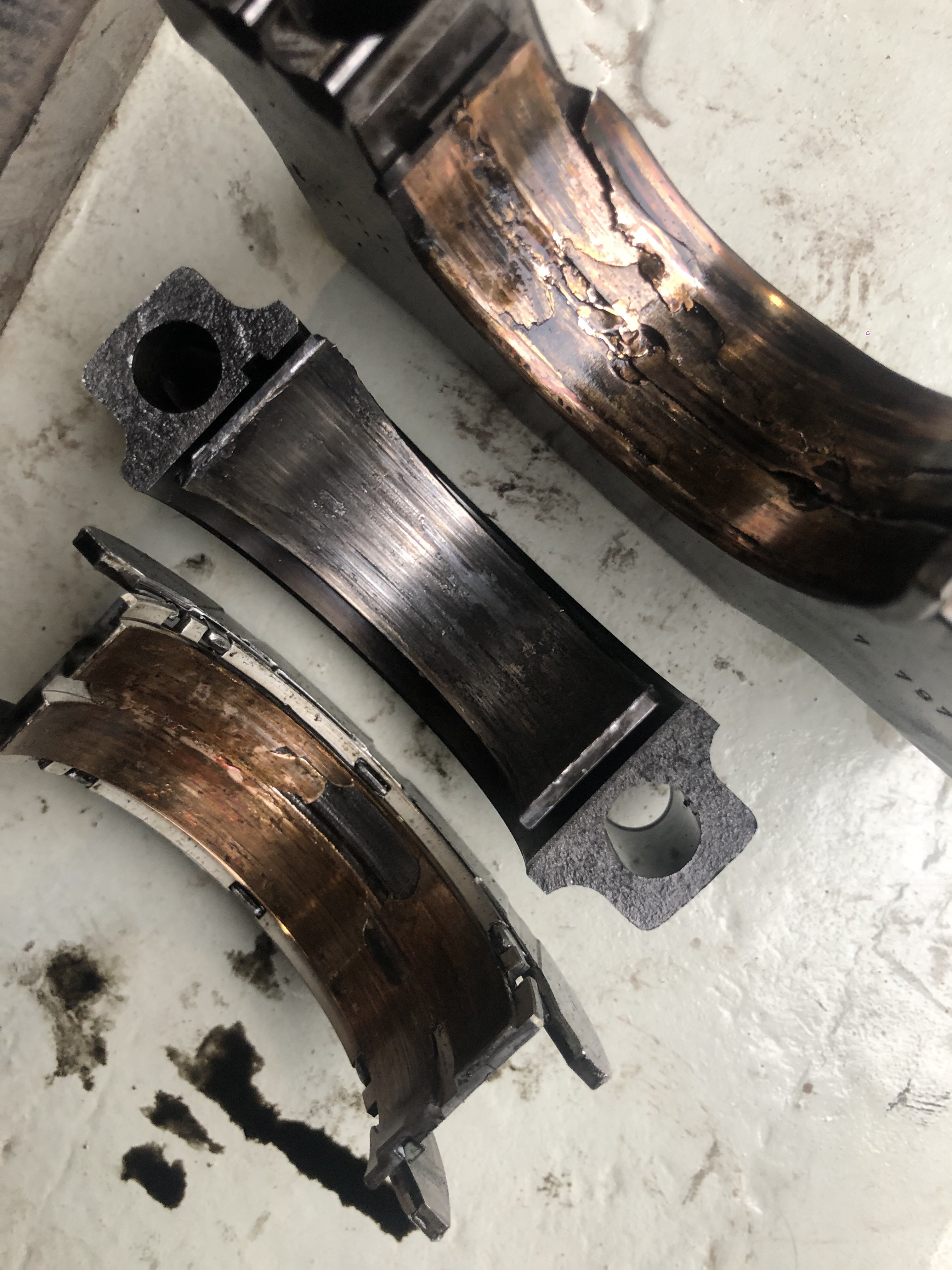

    Если не секрет, с какой машины и какой пробег? Он уже застучал или на этих вкладышах ещё крутился? Интересно какая прошивка?
  4. leonid 36
    leonid 36 Абориген
    3 июл 2012
    2,708
    E71. 4.0D. 11г. Пробег 160.прошивка сток. Не большой стук.. заглушили разобрали...
  5. Micl
    Micl Абориген
    27 янв 2010
    2,585
    Волгоградская обл.
    коленвал пострадал?
  6. MegaMech
    MegaMech Старики-разбойники
    8 фев 2010
    16,686
    Калининградская обл.
    Естественно

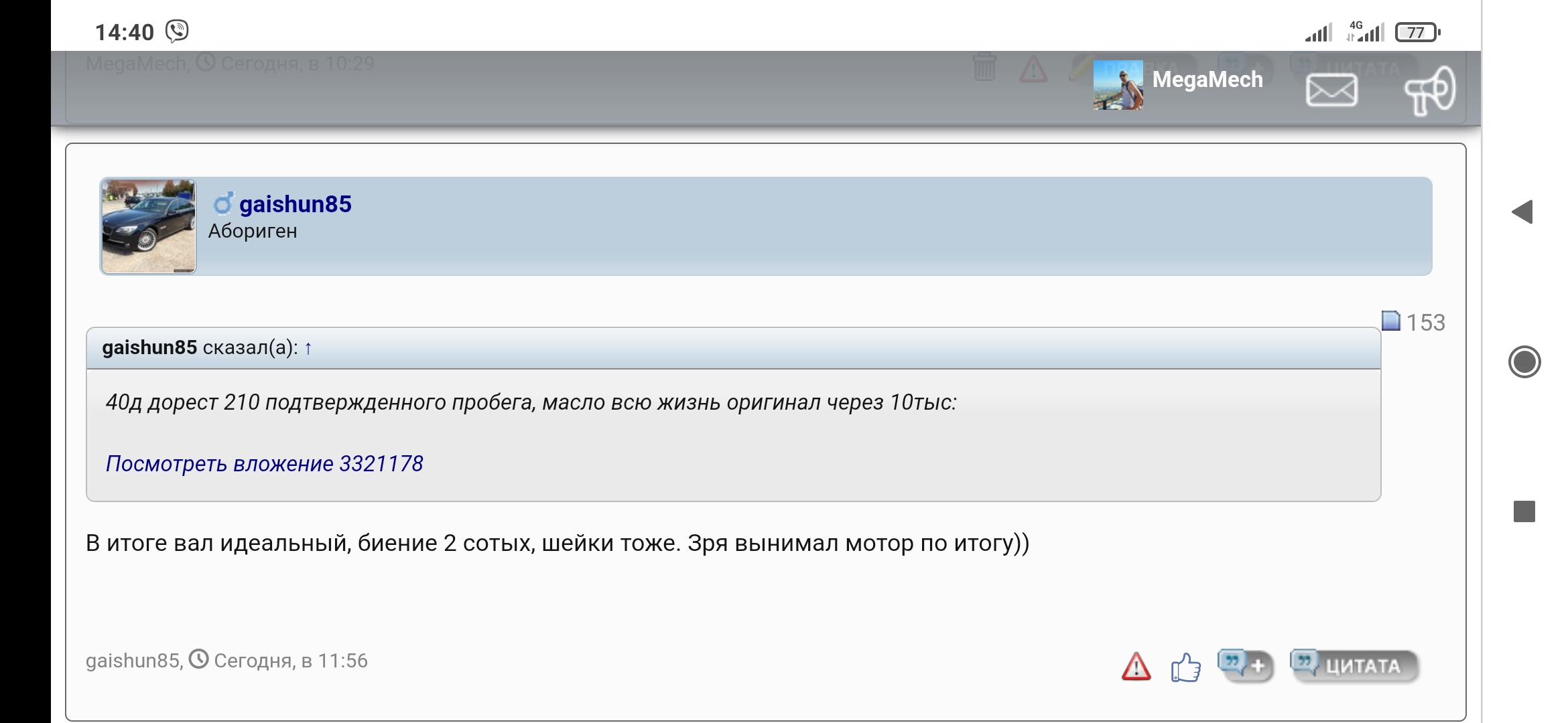

    Профессор, время оно такое, имеет свойство расставлять потихоньку всë на свои места.
    Кривой коленвал чушь, как я и говорил.
    Вкладыши в говно, а коленвал ровный, прикинь.

    Да что мне прикидывать? Может ты внимательно прочтёшь мой пост и увидишь, что там НЕ одна из возможных причин. А " ...всю жизнь оригинал через 10тыс.." - шикарная причина.
