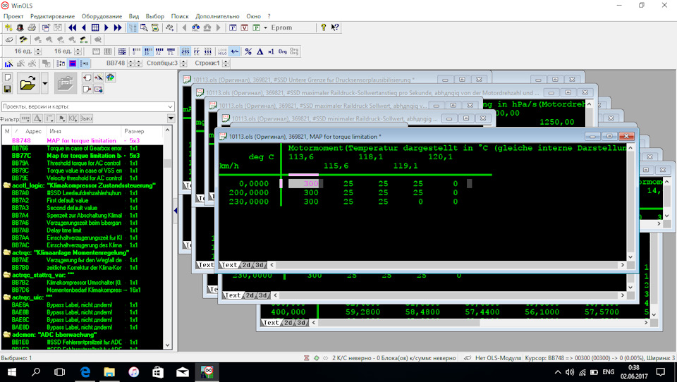

    У 535 защита двигателя от перегрева начинается с 113.6 гр. 300нм ограничение.

    Предупреждение и ограничение мощности, но не остановка двигателя!
    Uyra, Пресловутый и Asup нравится это.
  6. papazol
    papazol Новичок
    6 мар 2017
    12
    Челябинская обл.
    Так Вы внимательно посмотрите на таблицу - при 119 снижается до 25, а при 120 градусах момент снижается до 0. Значит он не реагирует на газ.

    Не реагирует, но это не значит что глохнет.
  8. vovan77
    vovan77 Завсегдатай
    26 мар 2013
    1,921
    Беларусь
    если двигатель выдает 0 момента значит он не запущен

    Предполагаю, имеется в виду, что мотор выдаёт "наружу" ноль момента.
    То бишь мощность (как произведение момента на обороты) расходуется внутри мотора.
    На холостых мотор имеет КПД = 0.
    Потому что вся вырабатываемая мощность - расходуется внутри мотора, полезной работы не производится.

    нет и нет 0 это значит 0, даже когда топлива идет 0мл, то мотор имеет крутящий момент так как он вращаеться и имеет массу)
    на кпд мотор имеет кпд не 0
    проверяйте датчиком):D нечего тут уже переливать из пустого

    мое мнение что при 120градусах - 0нм это глушение мотора
    не хотите проверять - не надо
    кпд тут вовсе не причем в таблице ньютоны
    0 - нет подачи топлива!
    все я больше не буду спорить:p:cool:

    по мне, так 0 в табличке ограничения момента соответствует прекращению подачи топлива, только то и всего (ибо для развития момента 0 Нм требуется подавать топлива 0 мг/цикл)

    Если мотор приводит только самого себя - его КПД = 0.
    Он не производит полезной работы.
    Если момент берётся механизмами, необязательными для работы мотора, - КПД уже не ноль, и момент "наружу" - тоже не ноль.
    Так что трактовок может быть две.
    Одна из трактовок означает, что работающий на холостых мотор - выдаёт нулевой момент "наружу", поскольку всю вырабатываемую мощность (произведение момента на обороты) расходует на себя.

    Мне ближе другое понимание, где нулевой момент означает, что момент при некой конкретной подаче топлива не может быть отдан наружу: мотор всё тратит на себя.
    Если при этой конкретной (и неизменной) подаче топлива нарастить сопротивление коленвалу - мотор заглохнет.
    Для отдавания момента наружу - нужно добавить топлива.
    Считает ли БМВ только отдаваемый наружу момент - мне неизвестно.
    Глушит ли мотор при перегреве -не знаю.

    Если имеется в виду момент на коленвале, то в уловиях трения и сил сопротивления - при нулевом моменте коленвал не может вращаться, мотор не работает.
    Если имется в виду отдаваемый наружу момент - то мотор работает, но без увеличения подачи топлива не может отдать никакого момента наружу.
