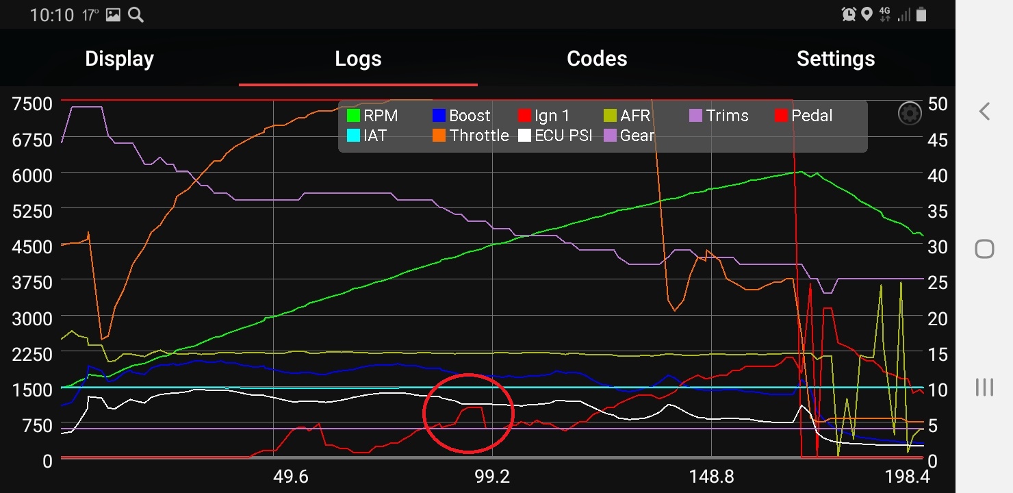

    Зря я гнал на газпром G-100, сделал я еще замеры.
    G-100 Map-2
    Единственное смущает поведение IGN в области выделенной желтым, норма это или нет?

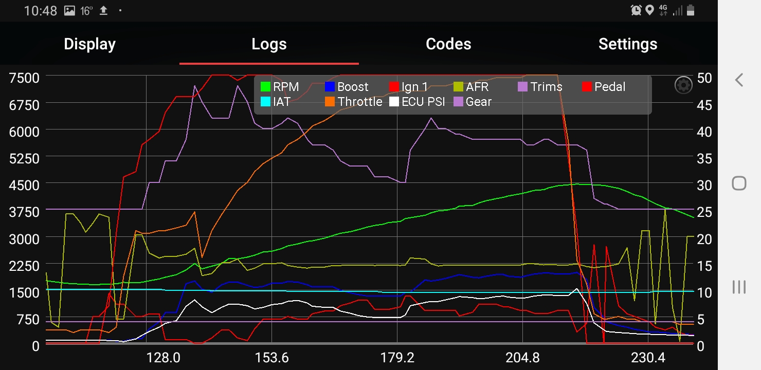

    А вот шелл-95 map-2
    Красным кружком выделен откат угла зажигания, что говорит о детоне
    Вопрос в том на сколько это критично?

    Откат на первом графике я б забил, у тебя там trims упёрся в 100, не хватило бензина и всё в бездну сорвалось. Зато потом нарастает без откатов. Ты же не будешь в реале давить тапку на одной передаче в ручном режиме с 1500 - акпп переключит.
    На 95м откат для меня нетерпимый. Хотя Терревы админы и пишут, что одиночный откат норм, если потом ползёт вверх без откатов. Но сравни УОЗ на 100 и на 95 на одинаковых оборотах. Понятно, что на 95 будут чаще откаты и в среднем уоз будет ниже, ниже кпд, выше температура в цилиндре и в выхлопе.
    Давай 3 карту на 100)
    И важно - до 6000.
