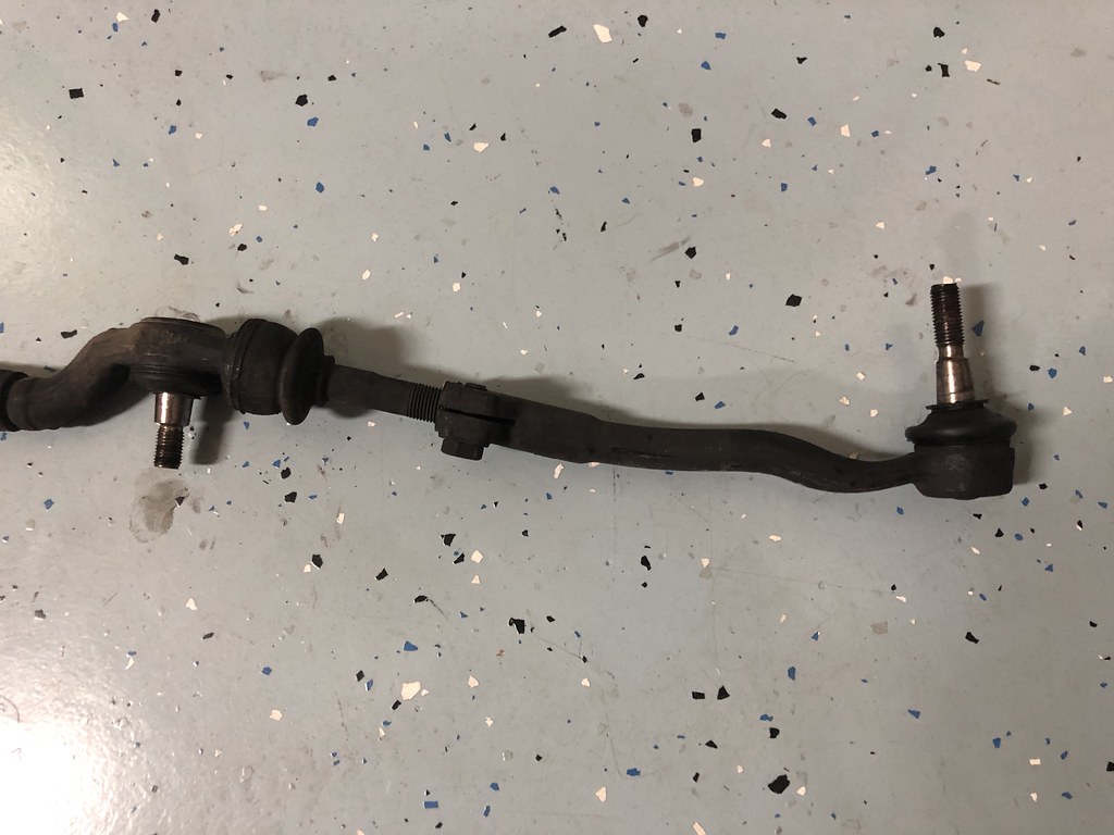

    Начал с рулевых наконечников - выпрессовал шаровые:
    К шарниру рулевой подлезть очень сложно, и сепаратор туда тоже не влезал. Пришлось орудовать вилкой и 5-ти килограмовым молоточком :

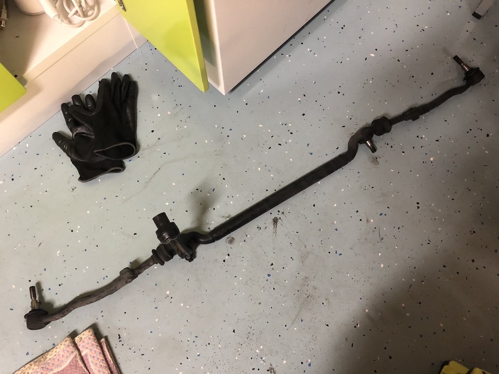

    С правой стороны было проще - там не надо было снимать шарнир - просто открутил тягу от рамы. Вытащил рейку:
    Наконечники были на удивление в хорошем состоянии - возможно уже менялись:

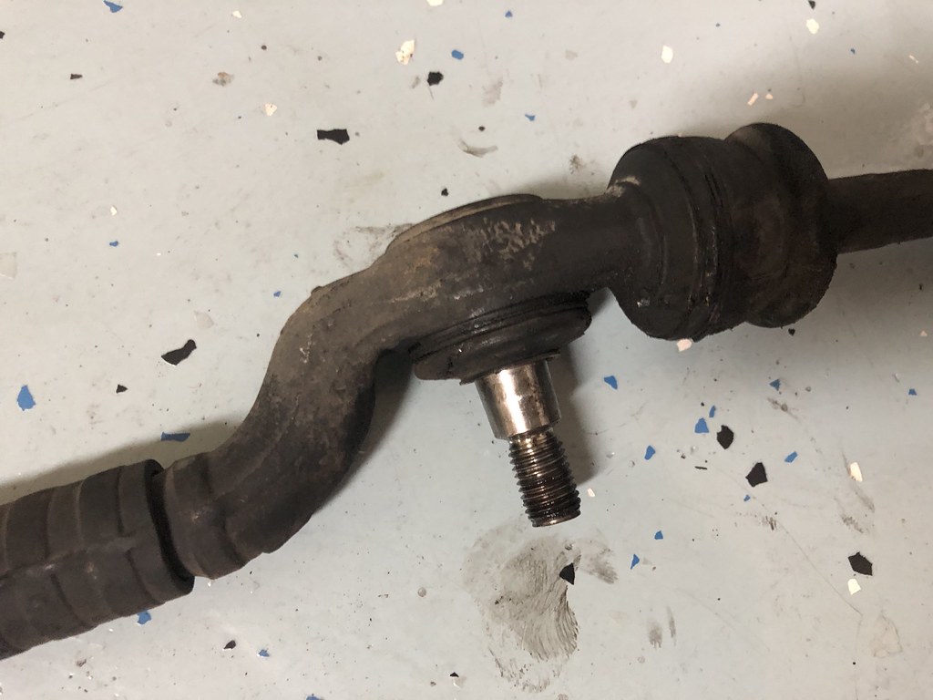

    Единственный разбитый шарнир был на рулевой тяге - наверное логично:

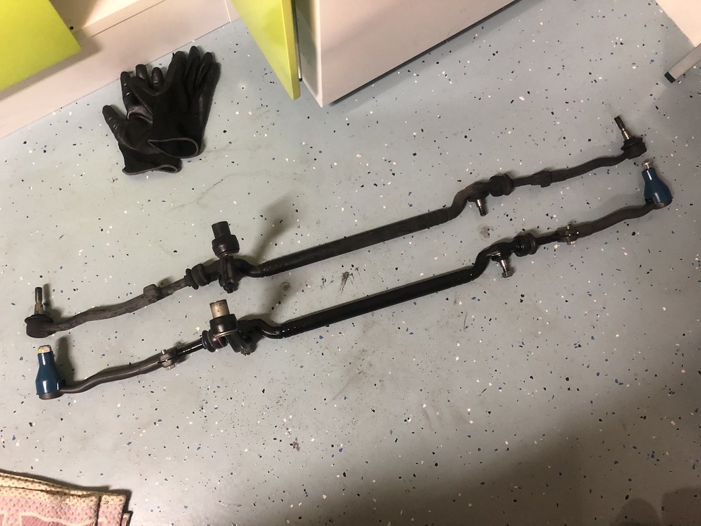

    Замерил примерно длину наконечников, новая рулевая рейка, новая рулевая тяга:
    Все в сборе:

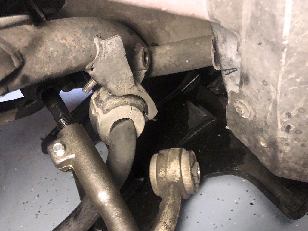

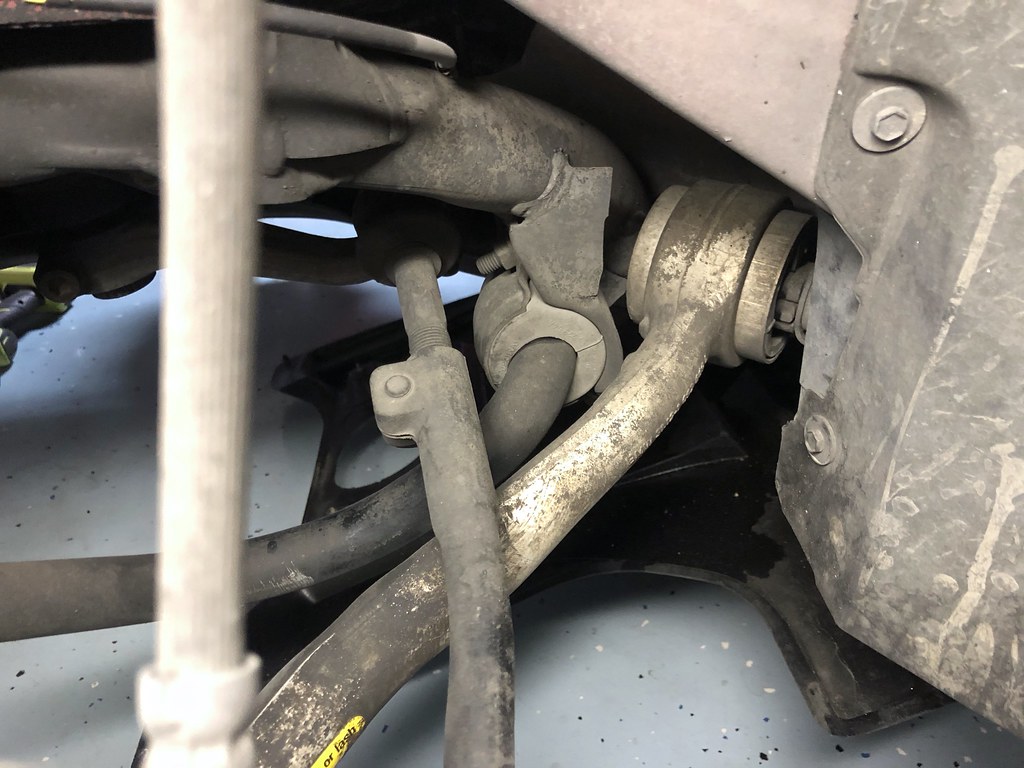

    Чтобы добраться до сайлентблоков нижних рычагов, снял стабилизатор, выкрутил рычаг из подрамника:
