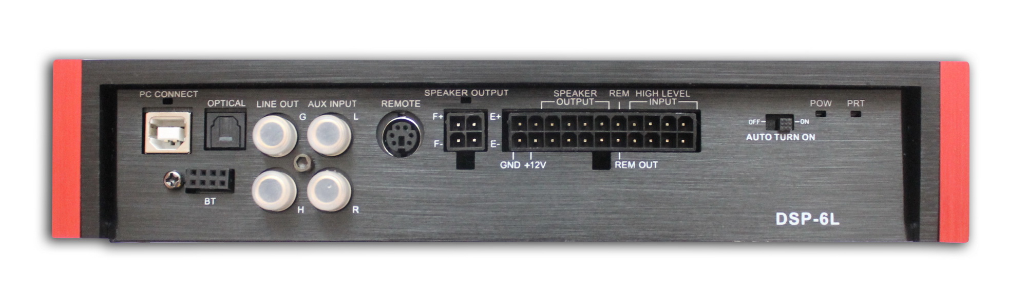

    А ни у кого нет более подробной распиновки DSP-6L
    Так как мне предстоит установка версии со жгутом BMW на обычную машину.
    Заранее огромное спасибо.
    Если кто то хочет поменяться жгутами (мой BMW на ваш обычный), то тоже можно без проблем попробовать.
