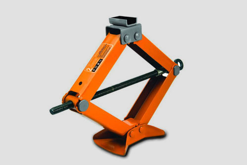

    Насчет гидравлики я думал. Но ставить качественную гидравлику - это дорого. Китайскую гидравлику - это рулетка. В гараже валяется халявный рамочный домкрат, вот такой:
    Буду использовать его, проточу ему ось с карданчиком, что бы можно было крутить гайковертом.
    Опять же я никогда не делал подобных конструкций и это будет пробная, по этому я пытаюсь максимально упростить процесс и проблемы....
  6. salim
    salim Живу я здесь
    14 июл 2008
    8,372
    значит китайская сборка - это лотерея , а собственноручная сварка - нет ?..
  7. Don Miguel
    Don Miguel Старики-разбойники
    10 апр 2005
    20,329
    Там нет узлов, некачественная сварка которых может повлиять на безопасность конструкции и её работоспособность.
    Китайская гидравлика просто может потечь и вероятность этого 50/50, кроме того, в таких механизмах любая гидравлика опасна - забудешь стопор поставить и рискуешь быть придавленным, не дай бог. У винтового домкрата шансов быстро сложиться - меньше, кроме того, в данном конкретном случае производительность гидравлики абсолютно не нужна - он ведь не на конвеере. Ну, и напоследок, почему гидравлика не нужна - он собирается эту конструкцию перевозить с места на место, а гидравлика шибко тяжелее.
  8. Жесть
    Жесть Старожил
    8 фев 2010
    5,014
    Макс, конструкция гидроцилиндра, в разы сложнее сложнее конструкции рамы! Если на гидроцилиндре пробьет сальник, то мотик просто упадет.
    Если лопнет даже один сварной шов то, в общем на устойчивость конструкции в целом это не сильно отразится, швов много и они не несут прямой нагрузки, а обеспечивают общую жесткость конструкции. Если какой шов и лопнет то переварим делов то... Естественно конструкцию перед эксплуатацией хорошенько погоняю с грузом...

    Раис лучше тогда используй домкрат как на чертеже,этот вообще УГ если честно...

    Домкрат на чертеже - гидравлический. Поэтому он - дорогой, тяжёлый, может неожиданно сложиться, если забыть застопорить конструкцию, а это опасно.
    Винтовой качественный домкрат не сравнивай с жигулёвским. У меня в БМВ похожей конструкции - работает отлично.:thumbup:

  17. Жесть
    Жесть Старожил
    8 фев 2010
    5,014
    Понятное дело что УГ. Но машину легко поднимает.... Объективно нет причин не ставить этот а ставить который на чертеже....:shock:

    Мне кажется у данного домкрата от А6 хода винта не будет хватать, а если его поставить близко,то будет большой рычаг и нагрузка на него соответственно, но это надо уже будет смотреть на месте...
