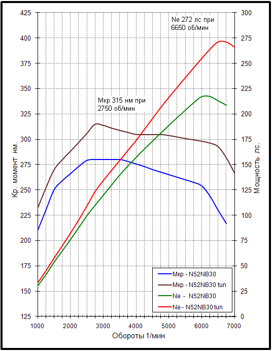

    Вы думаете n52 о 258 силах и 272 не подходят под это понятие. Даже n52 2.5 как бы рядом -))
    А у атмы попридержать, а то не дай бог лишнего вылетит в катализатор. Примерно ведь то на то и получается.
