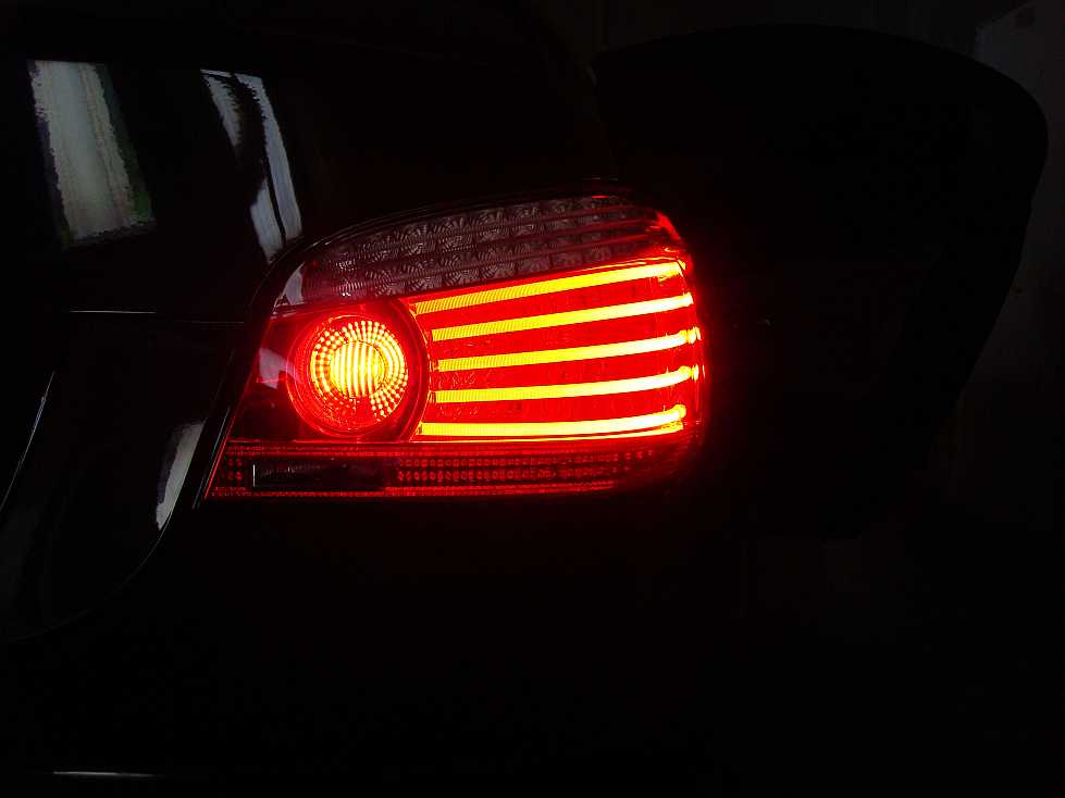

    Все надоело ездить габаритами в 75% яркости:(по сравнению с рестайлом) решил решить проблему.
    Всем кто менял фонари у Павла в Кунцево (таких много:cool:)
    Вчера договорился с ним, что подъеду и он найдет параметр, в настройках отвечающий за напряжение на габаритах, он был не много не в курсе, что есть такой трабл, но он есть читайте эту тему выше (даже фотоподтверждение есть)

    та же беда, но решил в ЭБУ не лазить, а сделать перекоммутацию на самих фонарях. вчера озадачил электриков, обещали чё нить к понедельнику изобрести.. так что подопытных уже двое:hi:
  14. дядяЛёха
    дядяЛёха Абориген
    8 янв 2009
    2,461
    Новая Зеландия
    всё :) готово, перекоммутировали светодиодные габариты. понадобилось несколико метров провода, обычное 4-х контактное реле, колодка для релюшки, немного изоленты.. упрвление релюшкой взяли с подсветки номерного знака, питание с аккумулятора.. всё горит как надо с положенной яркостью. в багажнике под обивкой появился тоненький жгутик проводов. бюджет 200 р - запчасти, 500 - работа.. неделю езжу, тестирую, проблем нет..:rock::hi:

    Должно быть вот так:
    И никаких обманок быть не должно.

    я, тут эти фотки сравнения рестайл & дорестайл (переделанный)
    пол года назад выкладывал.
    Тут уже все в курсе как должно быть:rolleyes::hi: достаточно взглянуть на любую рестайл 5-ку и будет понятно, как должно быть
    Вы лучше решение проблеммы дайте:nod:, как напряжение поднять на габаритах:nod::hi:
