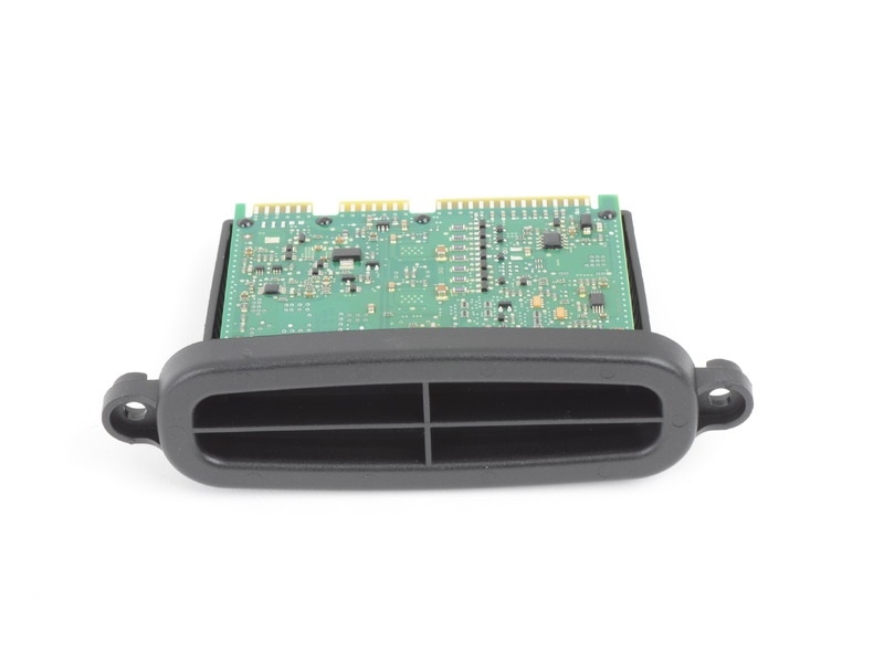

    Добрый день. Кто нибудь сам менял блок управления светом фар ( не блок розжига). Есть ли доступ к нему без съема фары, подъема авто и тд?
    Номер блока 63117316217. [​IMG]

  7. Nailka
    Nailka Участник тусовки
    Регистрация:
    12 мар 2012
    260
    Спасибо, разобрался, но придется прописывать! Поэтому по случаю поеду в сервис)) Надеялся, что будет нечто похожее на замену лампы.
  8. *Andrey*
    *Andrey* Старожил
    Регистрация:
    2 май 2008
    7,328
    можно фару и не снимать. домкрат/подъёмник, снять колесо, снять переднюю часть подкрылка, неудобно, но блок меняется.
