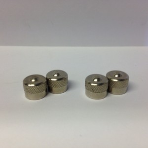

    Тогда в любом большом сетевике типа Ашан в автоотделе такую мелочовку можно взять.;)
  13. AMP
    AMP Старики-разбойники
    26 авг 2008
    15,548
    Ориг.запчасти БМВ? :)
  14. Vlad-mir
    Vlad-mir Абориген
    13 окт 2014
    3,034
    Мы же про колпачки от ниппеля! Не?
  15. AMP
    26 авг 2008
    15,548
    Да.
    Оригинальные металлические.
    BMW 36121120779
  16. Vlad-mir
    Vlad-mir Абориген
    13 окт 2014
    3,034
    Сдаюсь! :nod:
    У меня стоят обычные пластиковые - нонейм! :D
    p.s. но чёрные - в цвет кузова :D
  17. AMP
    26 авг 2008
    15,548
    Так ниппель серебристый :)
  18. Vlad-mir
    Vlad-mir Абориген
    13 окт 2014
    3,034
    а сосок-то тоже почти весь чёрный ;)
  19. AMP
    26 авг 2008
    15,548
    И это хорошо!
    У меня двухцветные диски.
