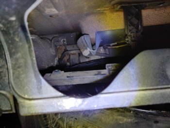

    я вообще думал снять эту крышку для запаски полностью, а потом прикинул что без нее можно задний бампер в сугробе оставить тк он торчать начнет, а она как раз это дело выравнивает )) в общем пока оставил, но думаю однажды все равно уберу при переходе на алюминиевые защиты днища ))

  5. Lexich
    Lexich Живу я здесь
    12 сен 2011
    10,550
    А что её держит от поднятия наверх? Только поперечная планка?
  6. 7ambrion
    7ambrion Абориген
    26 май 2020
    3,116
    Норвегия
    ага, а запаска там даже болтается немного )
  7. Lexich
    Lexich Живу я здесь
    12 сен 2011
    10,550
    От болтания запаски под выемкой для аккумулятора есть пластиковая вставка с направляющими. Она фиксирует диск докатки.
    Причём фиксирует настолько, что металл диска в этих местах ржавеет.
  8. 7ambrion
    7ambrion Абориген
    26 май 2020
    3,116
    Норвегия
    еслиб не болталось то не протиралось бы и соответственно не ржавело )) прост попробуй рукой его подергать, после того как подергал, ватащил его и больше не вожу ) терь за место него электропомпа милвоки на м12 батарейках в багажнике лежит всегда )) точность кстати у нее отличная, иксдрайв подкачивать самое то ))
    Seligdar нравится это.
  9. Lexich
    Lexich Живу я здесь
    12 сен 2011
    10,550
    А что с такими случаями делать?
    zyz нравится это.

  13. Lexich
    Lexich Живу я здесь
    12 сен 2011
    10,550
    В таком случае итак попадаешь на колесо. Платить ещё и за эвакуатор - мы тут в России не олигархи.
  14. Seligdar
    Seligdar Завсегдатай
    19 ноя 2018
    746
    Красноярский край
    А у меня рвать металл начало, там где докатка прикручена(
  15. Lexich
    Lexich Живу я здесь
    12 сен 2011
    10,550
    Стандартная проблема, которую уже обсуждали.
    Какого года авто?
  16. Seligdar
    19 ноя 2018
    746
    Красноярский край
    2007
  17. Seligdar
    19 ноя 2018
    746
    Красноярский край
    Катаюсь теперь с запаской в багажнике

    Выкинуть в контейнер:nod:-жизнь дороже

    Вопрос-то не в том, куда девать эту шину, когда она уже снята:D
  21. Vais Tech
    Vais Tech Участник тусовки
    2 дек 2019
    48
    Я свою корзину в горах оторвал, рассыпалась на мелкие кусочки. Прикрутил докатку двумя багажными лентами с затяжками, и дополнительно спереди чтоб если оторвётся раком не встала. Полгода езжу, полёт нормальный.
  22. Seligdar
    19 ноя 2018
    746
    Красноярский край
    Да честно говоря корзина брякает на неровностях, икс и так не особо шумкой балует:) вообще не нравится место для запаски)

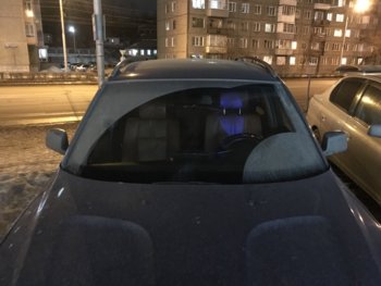

  25. Seligdar
    19 ноя 2018
    746
    Красноярский край
    Какая то неправильная область очистки стёкла? Это у всех так? Или у меня поводки местами поменяны? Или просто какой то «левый» со стороны водителя стоит?

  27. 7ambrion
    7ambrion Абориген
    26 май 2020
    3,116
    Норвегия
    у нас если резину норм покупаешь то эвакуатор в подарок )) в некоторых случаях на месте пофиксить могут )) если резина не такая благородная то эвакуатор предоставляется от страховки по всей европе за 50евро ) в принципе можно пойти на риски учитывая что последний раз я колесо прокалывал лет 10 назад в россии в гаражах )))
  28. Lexich
    Lexich Живу я здесь
    12 сен 2011
    10,550
    Водительская 550 мм, пассажирская 500 мм.

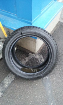

  30. Lexich
    Lexich Живу я здесь
    12 сен 2011
    10,550
    Не все такие везучие. Купил новые летние шины, им ещё месяца после производства не было - месяца не прошло, как в заднюю левую шину поймал два 3 см гвоздика в область между протектором и боковиной:facepalm:
