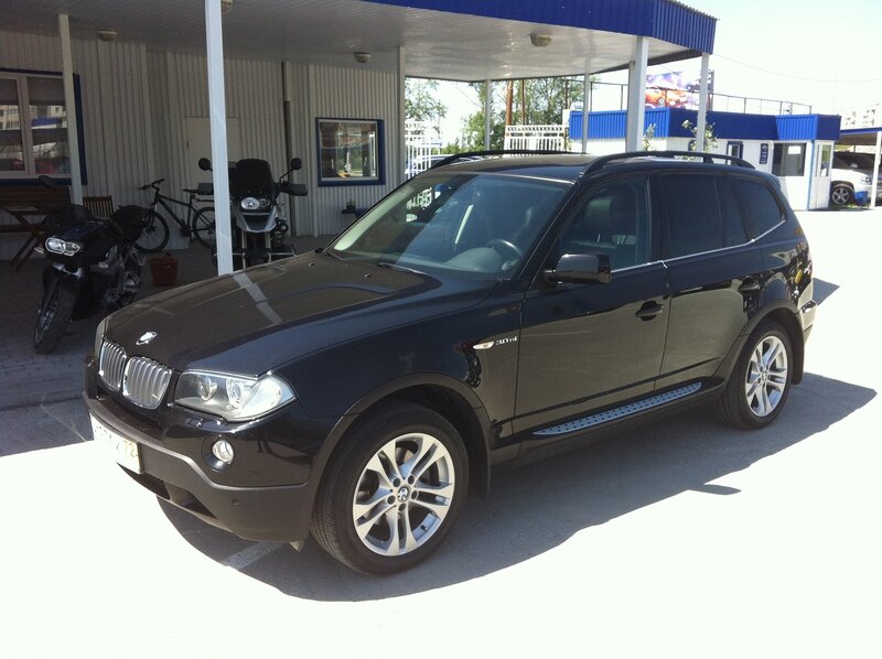

    поздравляю, хороший авто
  2. Lexich
    Lexich Живу я здесь
    Регистрация:
    12 сен 2011
    10,333
    На вид смотрится:thumbup:
    А фото салона можно?
