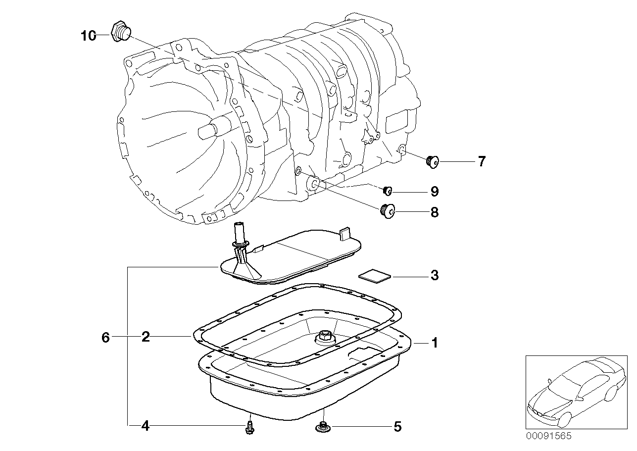

    Поменял масло АКПП (GM-5) и раздатки. Пробег 320.
    В раздатку залил оригинал DTF1. До этого была Ravenol DTF1. До нее тоже оригинал. Разницы не заметил от слова совсем. Поставил болтик с магнитом Masuma M75. Пробег на масле 36 тыс. Слилось нормальное темное.
    В коробке прошло с предыдущей замены 80 тыс. Масло слилось чистое, темно-красное. и я и мастер удивились чистоте. Это моя пятая замена масла в автомате с момента покупки. Средний интервал получился 40 тыс (ну это включая замену через 10 тысяч после первой замены на 180 тыс. для промывки и внеплановая замена из-за потекшей прокладки поддона STC, не к ночи будь сказано).
    Масло залил Petrocanada Dexron VI. Ушло почти 6 литров. Лью это масло с момента покупки машины. По непроверенной информации это масло в оригинальную тару фасуется GM и BMW. В прошлую замену залил Мобил Дексрон 6, субъективно меньше понравился. Ну и мобила идет 1 кварта, а Петроканады 1л, тоже приятно.
    Затраты не радуют. Масло Акпп 4500, фильтр с прокладкой Kneht Mahle 2300, масло раздатки 2500, болт с магнитом 375, работы 6500. Ну еще ручник в подарок подтянули.
    По коробке прикол выяснился. На схемах заливной болт слева сзади, или, на дизеле, слева спереди (7 или 8). Чтобы к нему долезть, нужно откручивать передний кардан от раздатки или корячиться долго. Все время и в мастерских и я сам лезли к этому болту за карданом. На самом деле есть еще один болт справа сзади около штока выбора передач с отличным доступом :D
