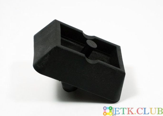

    оригинальные опоры ставил?
  2. Lexich
    Lexich Живу я здесь
    Регистрация:
    12 сен 2011
    10,347
    Ставил оригинальные, т.к. надо было только передние раскурочить при снятии. Задние целые остались.
    Но если хочется сэкономить, я бы взял TRUCKTEC 0863016.
    С другой стороны это элемент, с помощью которого каждый раз поднимается автомобиль, т.е. элемент безопасности. Одно дело он на домкрате развалится, а другое - на подъёмнике. Я бы не стал экономить в данном случае.

    я так понимаю, можно резину по центру сверлом на 12-14 просверлить и дальше уже проблем с защелками не должно быть?

    4,238
    Новый такой же был, с распорным штифтом?
  5. Lexich
    Lexich Живу я здесь
    Регистрация:
    12 сен 2011
    10,347
    Не нужно такое большое сверло. Максимум 2-3 мм, чтобы просверлить шляпку штифта и вкрутить обычный чёрный шуруп по дереву. А его уже вытаскивать плоскогубцами.
    Но для начала надо попытаться шилом (а лучше двумя с двух сторон) выковырять штифт. У меня так получилось аккуратно вытащить штифты в задних подпятниках, не испортив их.
    Да, штифт в комплекте. По сути сам подпятник менять не нужно, но штифт отдельно купить нельзя:(

    Что-нибудь такое не подойдет туда вместо штифта?

    Зачем такие сложности? Автомобиль крышей вниз перевернул, в подпятники WD-40 напшикал, штифты вытащатся легко.

    Если диаметр одинаковый, то подойдет. Но сгниют они там быстро.

    Там главное усики подпятника распереть, а как - это уже кто как хочет.

    На моих фото видно, что там такие наросты каменные на подпятниках, которые удаляются только механическим путём (отвёрткой, шилом).
    Я снятые старые передние подпятники закинул в ведро отмачиваться. Недели 2 они там мочились. Почти ничего не отвалилось.

    Понял, спасибо. Можно с распорными или вытяжными заклепками пластиковыми поэкспериментировать.
