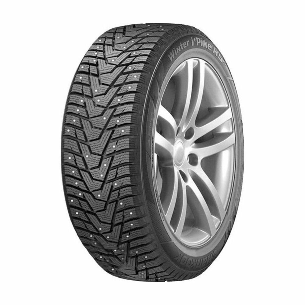

    Катал кто-нибудь такое? По отзывам и тестам немного уступает премиум грандам, а цена вдвое ниже. На других машинах была корейская липучка, отъездил две зимы, очень доволен был, Ханкук шипованный до сих пор на другой машине катаю, вроде неплохо.

  15. BMW-E83
    BMW-E83 Старожил
    28 июл 2016
    4,826
    Не катаю, но собирался брать.
    Пока старые докатываю липучку.
    В моём сервисе очень хвалят и рекомендуют как замену мишке и контику.
    brainstorm нравится это.
  16. brainstorm
    brainstorm Старожил
    13 авг 2008
    4,340
    Заказал, завтра привезти должны. По отзывам везде отличная резина. Я долго не хотел шипы брать, но вроде тихая и цена/качество подкупили.
    Есть подозрение, что научились шипы по-другому делать, потому что шипов стало очень много дорожек на колесе, даже по центру ставят сейчас, а европейские тесты на износ покрытия шины проходят.
    BMW-E83 нравится это.

    Приятель катает хаку 8, обильно усыпанную шипами, за 40ткм подтвержденного зимнего пробега у него еще видны 8ки, т.е резина мало контактирует с дорогой,онли шипы, этот ханкук похоже выглядит.
