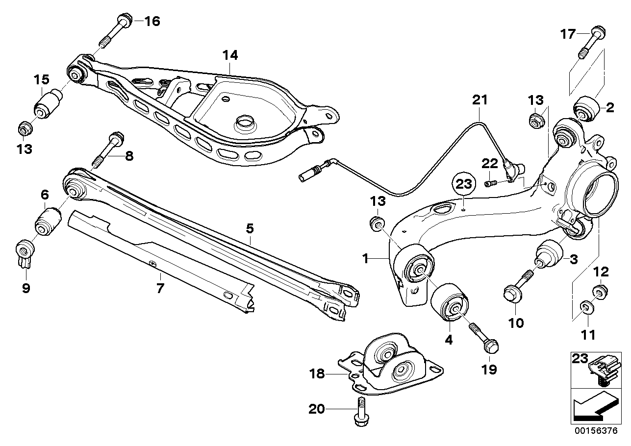

    Ребята, привет!
    Правильно ли я понимаю, что на задней подвеске при замене амортизаторов можно сразу поменять:
    33326770817 Это от М-ки
    И на этом же рычаге плавающий: 33313418342 либо Лемф 2717001?
    Всё остальное и другие сайленты трогать не обязательно?
  9. 7ambrion
    7ambrion Абориген
    Регистрация:
    26 май 2020
    2,983
    Норвегия
    у меня еще там какому то одному было совсем плохо ) какому именно уже не помню, но вроде это стало видно только после выпрессовки ) ну а вообще если эти менять точно будешь то было б логично и развальный махнуть до кучи )) да да да вместе с болтами, гайками и шайбами ))))))
    а если лезть к 33326770817 то болты туда новые нужно которыми крепления к кузову прикручены ) с каждой стороны их по три штуки ) зы если без них то в след раз эти болты обломаются и их высверливать придется )))

    Подожди, те номера, какие я указал, они же на одном рычаге? То есть, меняя плавающий, все равно придется лезть в 33326770817?
    Ps: ты имеешь в виду Развальный рычаг в сборе?
  11. 7ambrion
    7ambrion Абориген
    Регистрация:
    26 май 2020
    2,983
    Норвегия
    они все на ступечном рычаге ) там их три штуки: ...817, плавающий и развальный ) по этому логично все три скопом менять ) но ступицу снимать для этого это прям очень отважным нужно быть - намного проще на месте их сьемниками выдавливать )) тогда не придется тормозную магистраль размыкать и потом прокачивать, а так же датчики абс отсоединять )
    Зы внутренний сайлент нижнего поперечного рычага тоже легко махнуть когда этот рычаг с внешней стороны все равно уже откручен )
    Ззы но тогда останется только один не поменяный сайлент с внутренней стороны верхнего поперечного рычага ) он хоть там и геморный слегка но было бы кощунством теперь оставить его одного поменяв всю остальную задную подвеску ))))

    4,675
    По люфтам все ровно.
    Но раз задние колеса в максимально допустимом положении по развал-схождению , при этом клиренс норм, мастер сказал, что стоит обратить внимание на плавающие. Они себя никак не проявляют, а внутри могут быть уже надорваны.

    Развальный это этот:
    33 32 6 771 828?

  20. brainstorm
    brainstorm Старожил
    Регистрация:
    13 авг 2008
    4,238
    Плавающие себя скрипом показывают. Там "надрываться" нечему, он как шаровая устроен. А вот сайленты рычагов 6 и 15 на подрамнике вполне могут быть просаженными и влиять на развал.
    сайлент продольного рычага #4 "М-очный" на пробеге 200 вряд ли менять нужно. я менял на 300, он был внешне живой еще.
    Рычаг №5 непосредственно влияет на развал и его лучше целиком поменять, чем сайлент №6 и платить за перепрессовку.
    Болты я все новые ставил, кроме амортизаторных, они самые дорогие и оказались в норме, возвращал, да их и срезать не проблема при необходимости.
    №15 был рваный, но на 200 может быть вполне живым.
    Сайленты №2 и №3 я ставил одинаковые плавающие, вроде пособраннее машина стала.
    Оно вроде по отдельности все и не дорого, до год назад за работу отдал 30 и за запчасти 60 (но это еще с передними стойками), так что да, чтобы не менять хорошее на новое, лучше начать с диагностики. Сайленты в принципе видно все и монтажкой проверить не сложно.
    И сервис нужно искать, у кого съемники есть подходящие для замены без демонтажа большого рычага и разборки всей подвески.
    Andrey_Omsk, Palomino, Окулист и 3 другим нравится это.

    Тогда бери все салейнты и развальный рычаг 5. По нему были отзывы что сгнивает и ломается, поэтому не вижу смысла перепресовывать салент.
    Andrey_Omsk нравится это.
  22. BMW-E83
    BMW-E83 Старожил
    Регистрация:
    28 июл 2016
    4,675
    На 5й Развальный оригинальный рычаг цена конь. Лемф?

  26. BMW-E83
    BMW-E83 Старожил
    Регистрация:
    28 июл 2016
    4,675
    Кстати, а почему многие номера 2 и 3 ставят одинаковые плавающие? /лемф?/
    Они даже по форме разные.
  27. 7ambrion
    7ambrion Абориген
    Регистрация:
    26 май 2020
    2,983
    Норвегия
    плавающие это не сайлонты а шаровые, по этому они не демпфируют и подвеска становится чуточку более собраной ) некоторые и наоборот заместо плавающего обычный ставят чтоб ходило дольше, но тогда чутка более размазаная попа по ощущениям получается )
    По размеру они одинаковые )
    BMW-E83 нравится это.

  29. brainstorm
    brainstorm Старожил
    Регистрация:
    13 авг 2008
    4,238
    по форме разные, а по посадолчным размерам одинаковые
    есть такое поверие, что нижний резиновый сайлент поставили для удешевления и он ведет себя как желе, а на нормальных БМВ должно быть все чОтко. в общем, тоска по М, у кого не М
    тут все расписано: https://www.drive2.ru/l/478301577929555991/
    Andrey_Omsk, BMW-E83, Ice_john и ещё 1-му нравится это.
