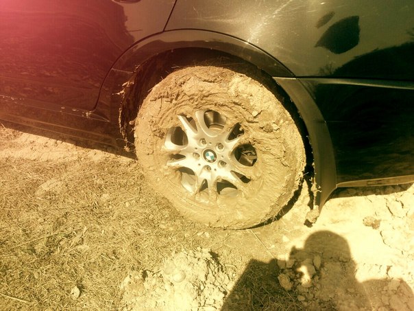

    В том то и дело, что умысла не было, так сложилось, надо было проехать, везде грязь, решил объехать с виду по чернозему, а машина начала проваливаться и буксовать, но чудо раздатка не дала сесть в грязь)))) Намоталось грязи ппц, и еще засохла.. но уже отмыл )
