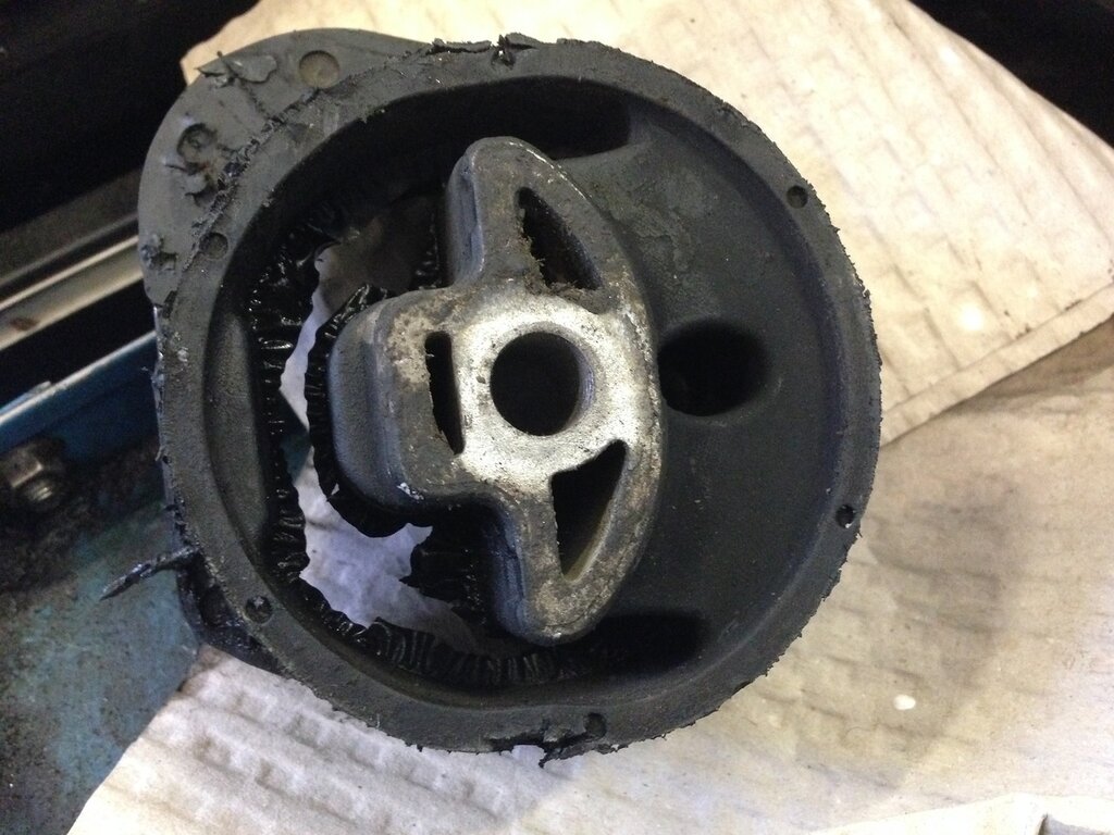

    никак. у меня тоже была вибрация. решил махнуть обе опоры мотора и опору коробки. сняли их - на вид совершенно ок, с новыми разницы ни по виду ни по ощущениям нет. однако после установки новых вибрации пропали почти совсем. стал реальный кайф.
    вот так выглядит 7-ми летняя опора акпп, например

    Объяснимо, т.к. резина от времени дубеет.
    И еще, можно было попробовать ослабить и тут же затянуть крепеж по центру опор, напряжение (крутильное) в резине уменьшится, и вибрация уменьшиться (ИМХО).
