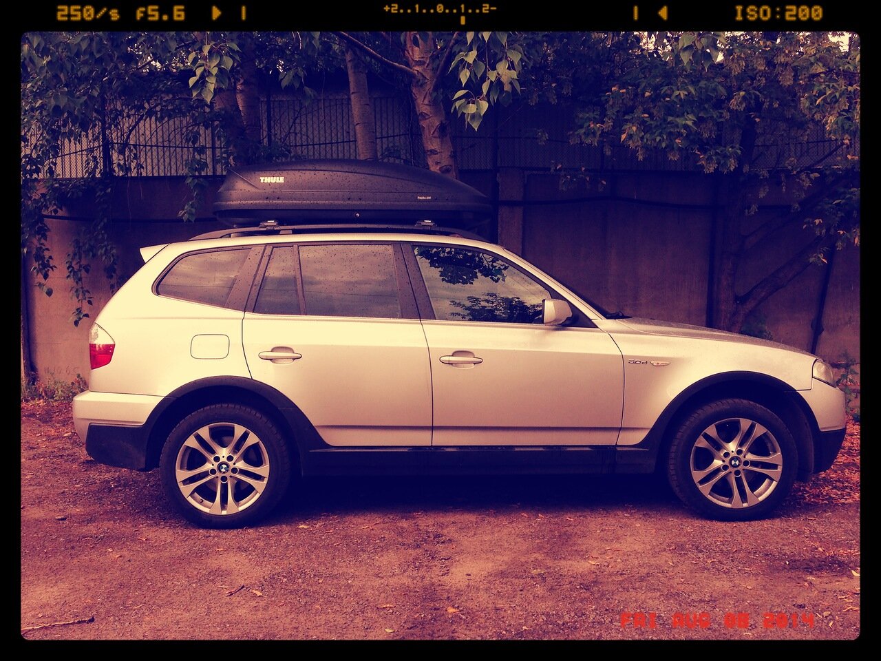

    короткий вопрос знатокам: влезут ли передние тормозилки от e53 4,8is в штатные 18-е колеса? или дайте линк где исследования на эту тему почитать.
    колеса такие
  24. X_WolAnd
    X_WolAnd Старики-разбойники
    Регистрация:
    4 июл 2009
    30,443
    Финляндия
    Тут кое-что исследовалось
    http://www.bmwclub.ru/vb/showthread.php?t=608364&highlight=%F2%EE%F0%EC%EE%E7%E0
  25. McRae_
    McRae_ Завсегдатай
    Регистрация:
    5 дек 2011
    1,554
