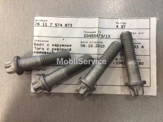

    Решено было снять и разобрать раздатку (если у вас есть гараж с ямой или свободная эстакада в гаражном кооперативе или халявный подъёмник, то достаточно двух человек и набора головок под такие торксы на 12 и 14
    [​IMG])
