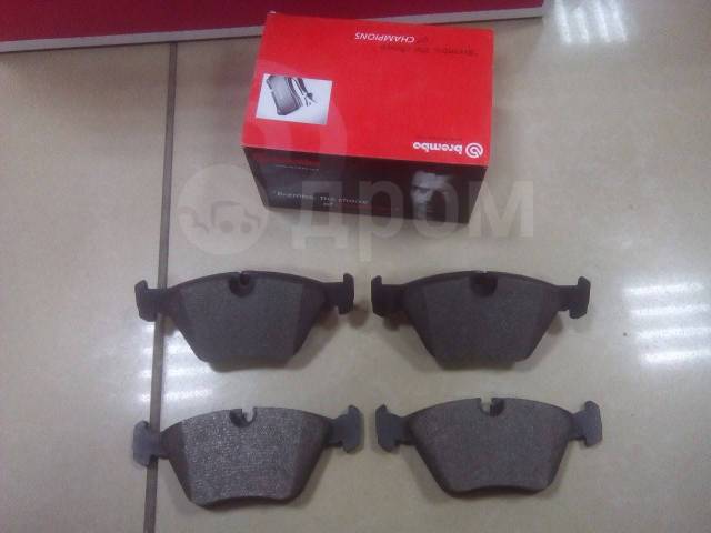

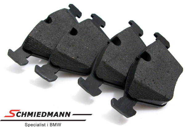

    10 лет за рулем конкретно x3, 3 раза менял колодки, подтверждаю, новые колодки со скосами (что оригинальные, что не оригинальные).
    В первый раз так же был в недоумении, что это такое, почему скос, и трется острым углом по диску?? Позже скосы стираются и прилегают по всей плоскости. До сих пор мне не понятна инженерная мысль разработчиков.:shock:

    Исследуя некоторые системы дисковых тормозов производства компаний BMW и AUDI, мы обнаружили, что нанесение фасок (скосов) шириной в четверть дюйма, или 5 мм, на переднюю и заднюю рабочие грани тормозной колодки приводит к эффекту практически полного устранения скрипа. (На многих тормозных колодках OE имеются фаски подобного рода). При появлении шума в тормозной системе описанные выше меры должны быть предприняты квалифицированным механиком, специализирующимся в данной области, однако указанные размеры должны строго соблюдаться.

    Перед большие от Х5 galfer, зад маленькие АТЕ.
    Края скошены, но на сколько разглядел по фото у Ton4e не края скошены, а колодка изнашивается не равномерно.

    За неделю при пенсионерской езде без разгонов больше 60 и резких торможений ушло 3 мм по дальнему от центра диска краю колодки.
    Те, кто считает, что у Тонче проблемы - вы сами верите в то, что такое возможно 1. за первую неделю после замены колодок причем 2. на всех колесах и 3. на целых 3 мм и он ездил спокойно, 4. ничего не чувствуя при торможении???

    сегодня успел только попробовать засунуть туда спички - совсем немного заходят. В нете только схемы колодок, фоток нет. вот такие зад, на перед вообще был брембо без скосов судя по схеме.

    Такие что ли?
    Оригинальные колодки такие же.

    похоже да...

    Да не путайте вы СХЕМУ с реальностью:facepalm:
