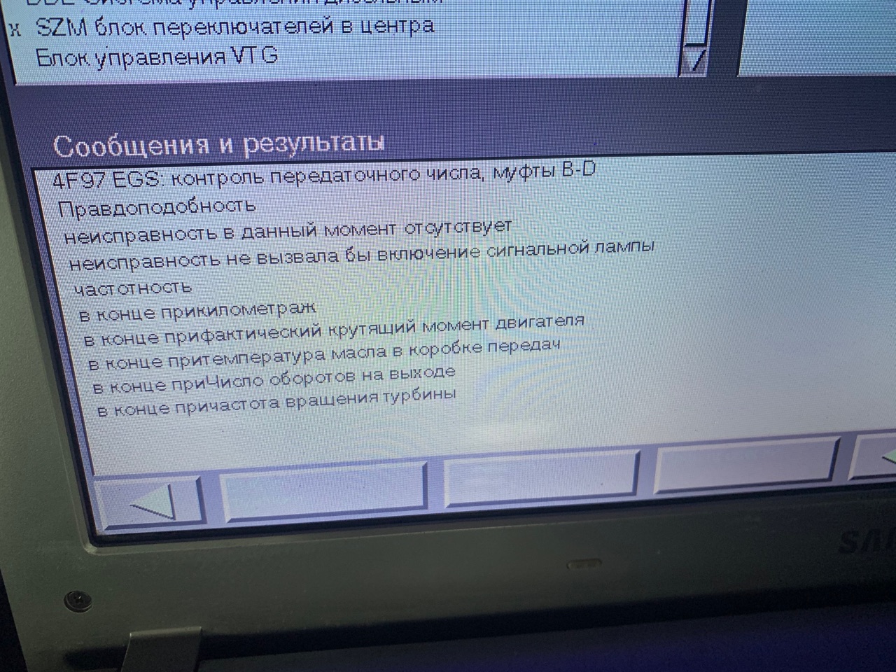

    Да кстати, писал тут, задняя скорость не включалась, на задней скорости была будто нейтралка,выскочила ошибка коробки, перезапустил движок,всё пропало,авто поехало.....вот что выдал компьютер?

    Не хочу огорчать, но думается мне, дешёвым ремонтом тут не обойтись. Какой пробег? Если хотите дальше использовать автомобиль, то придется вложиться в ремонт коробки. Эти коробки долго не живут. Тут единицы остались, у кого они (я про 6hp26z) больше 200 проехали без ремонта.

    Вот тот вот "контроль передаточного числа муфты" очень похож на пробуксовку гидротрансформатора.
    На 5нр подобное выдавало при сильном износе муфты блокировки ГТ.
    В принципе, ездить можно сколько угодно. На другие детали кпп не влияет.
    Типа, пока что-то другое в акпп не навернется.
    А потом, замена гт или ремонт у спецов (разрезают бублик, меняют муфту, сваривают).
    #23146 Quattrovod, 21 окт 2019

    В легковом автомобиле все лампы на 12В. Сила тока ограничена только сечением проводов и предохранителями. Подключай преобразователь от лампы и всё.

    Судя по тому, что после перезапуска движка всё нормализовалось, похоже на несработку одного из саленоидов. Обычно их меняют все сразу. Комплектом.

    У человека задняя передача не включилась. Причём тут блокировка гидротрансформатора?
    Из-за износившихся втулок жидкость сифонит из одной камеры в другую. Из-за этого не хватает давления, диски не сжимает, получается проскальзывание. Хотя гидротрансформатор там тоже 100% при смерти на таком пробеге.

    Ошибка о том говорит.
    Я о ней говорил. А что там, еще - всякое может быть.

    В коробке поддерживается давление 5 атм.
    Если его нет - будет ошибка по низкому давлению масла.
    Если оно есть - не может быть никакого "не хватает давления".
    По этой же причине все подобные коробки не чувствительны к уровню масла. Потому и нет щупа.

    Кстати, да - слишком большое проскальзывание муфты может быть из-за масла, не выдерживающим нужных параметров.
    Я бы для начала заменил на оригинальное масло тот равенол.
