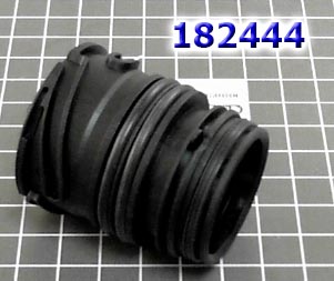

    Они у тебя на 6НР19 есть. Ещё желательно адаптер поменять.
    Вот этот. В него разъём вставляется.

    Спасибо. Его менял. И очки. 40 тысяч назад где то. Только резинки эти мелкие (втулки) точно не менял...
    Поменяю сейчас все.
